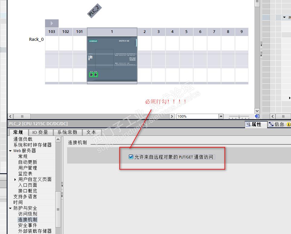

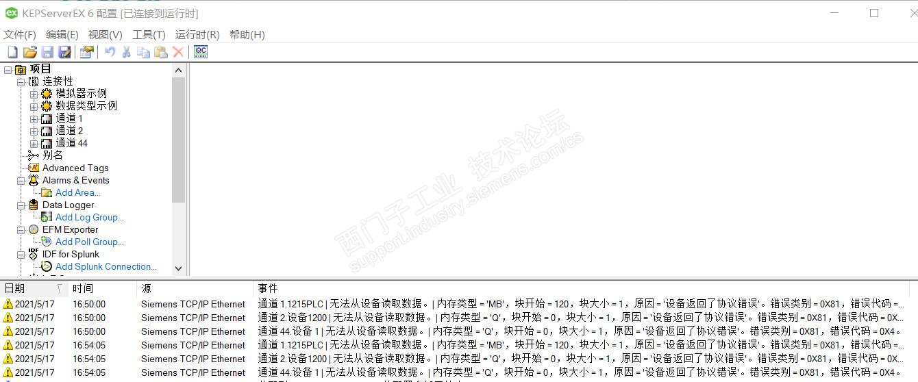

遇到这个问题,查了一下午,总算找到原因
首先,网上的说法都不正确,已验证
1、块访问优化的问题,
不存在这个问题,块优化跟这个通信的问题没有关系
2、web服务器干扰
有人说,开启了web服务器对这个通信会有影响。不存在,已测试,开启web服务正常使用。
3、通信参数的问题
通信参数设置有问题不会报这个错误。
揭晓答案:
注意检查这个设置,如果没有勾选,肯定不能进行通信!
