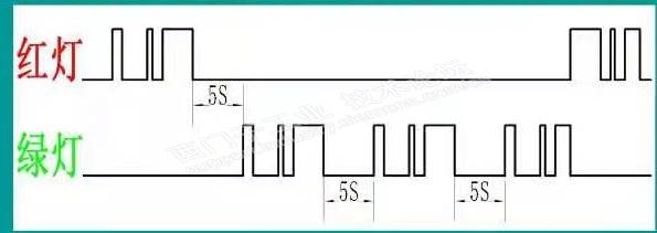

有一个接近开关{地址}10.2,一个红灯{地址}Q0.2,一个绿灯{地址}0.3.接近开关触发时红灯亮,
未触发时红灯灭对接近开关时快时慢反复不停的触发,红灯形成亮灭动作序列,当接近开关未触发5秒后,
绿灯复制红灯序列并不断重复,接近开关再次触发时,开启新的红灯动作序列采集。
如果采用移位指令是否可以, 把红灯信号按一定频率采集,这样就可以保存下来,绿灯在红灯无信号后采用循环移位,大家还有什么思路?
