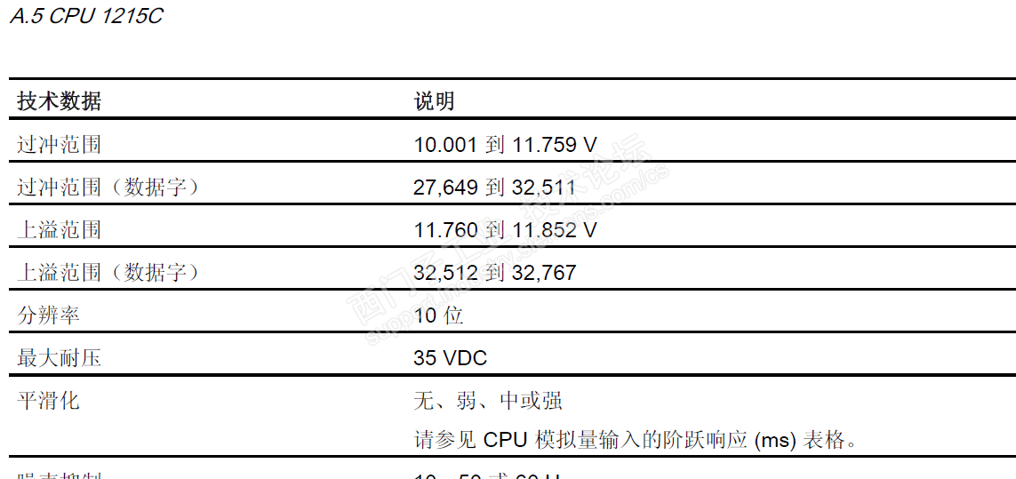

模拟量是可以输入大于10的电压的,极限是11.852V,对应的值就是32767
