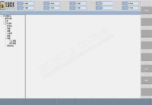

以下是引用大树哈在2021-04-25 20:00:40的发言 >3楼
我们倒是这方面应用多一些,OPCUA和3GL的开发都涉及,C#编程也有。 看引用的库应该是3GL的,引用目录和调试确实需要注意,需要连接在X120口网络上,并且打开Operate;如果没有真实环境,可以用sinutrain代替。VS需要经过特定路径打开才能正确调试。
感谢赐教,接下来按照您的方法去搭建调试环境.
不太喜欢官方的编程环境("画面","语言"组织较为麻烦,画面丑),
于是自己编写按键,画面frame,界面调度等组件.
这样开发时有可能会自由点.后期什么都可以按照自己的想法改.
