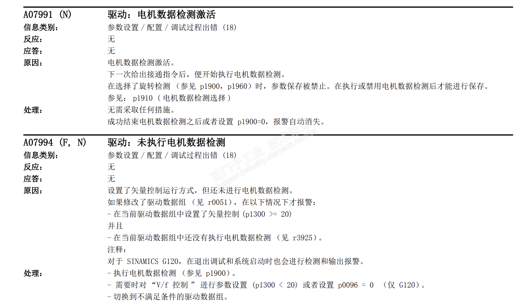

你这个是设置了模式,还没有做静态辨识呢!
接好电机,变频器等你启动命令,它好做电机参数辨识。
你得下载个G120C的参数手册。
