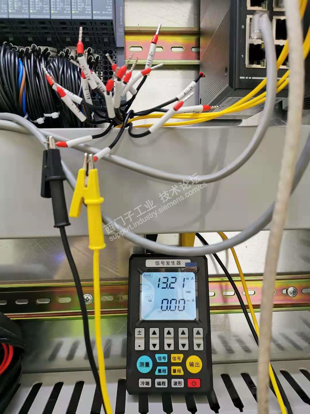

各位前辈好,我确实已经搞不明白问题出在哪里了,请有空指点下我这个小白哈。
ET200 使用AI 8xl 2-/4-wire模块。 程序控制都没有问题,就是模拟量获取有问题。

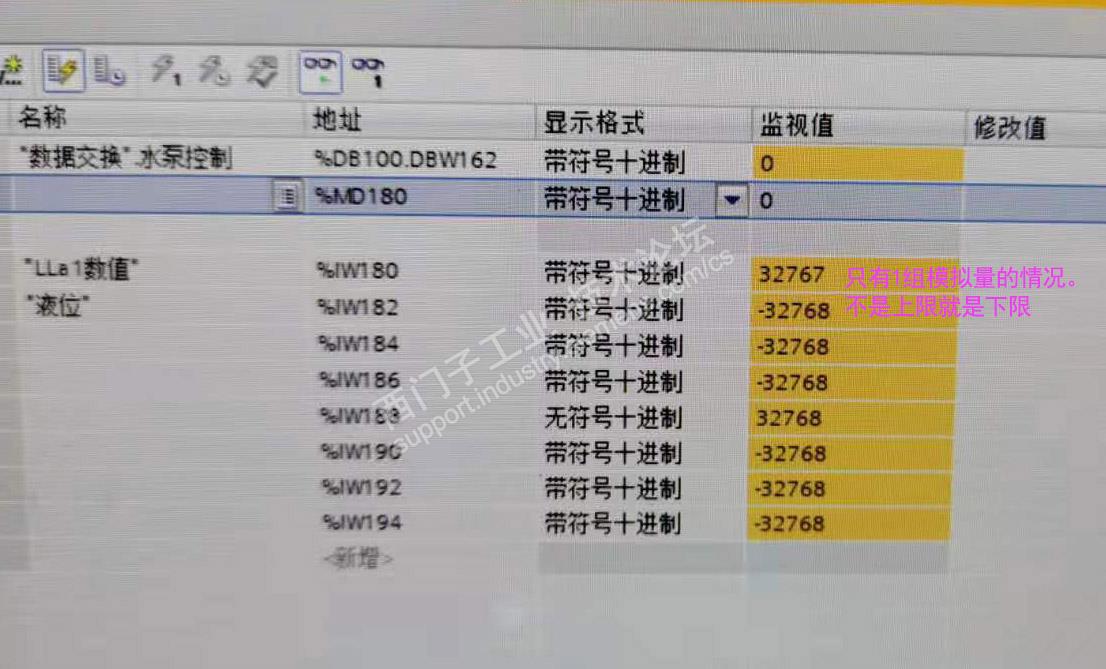

  1. 正常接线,使用通道I0+ 接线1和9。其他空载。  我确认1和9接入有10mA 12V电流,但是在线监测IW一直为32767

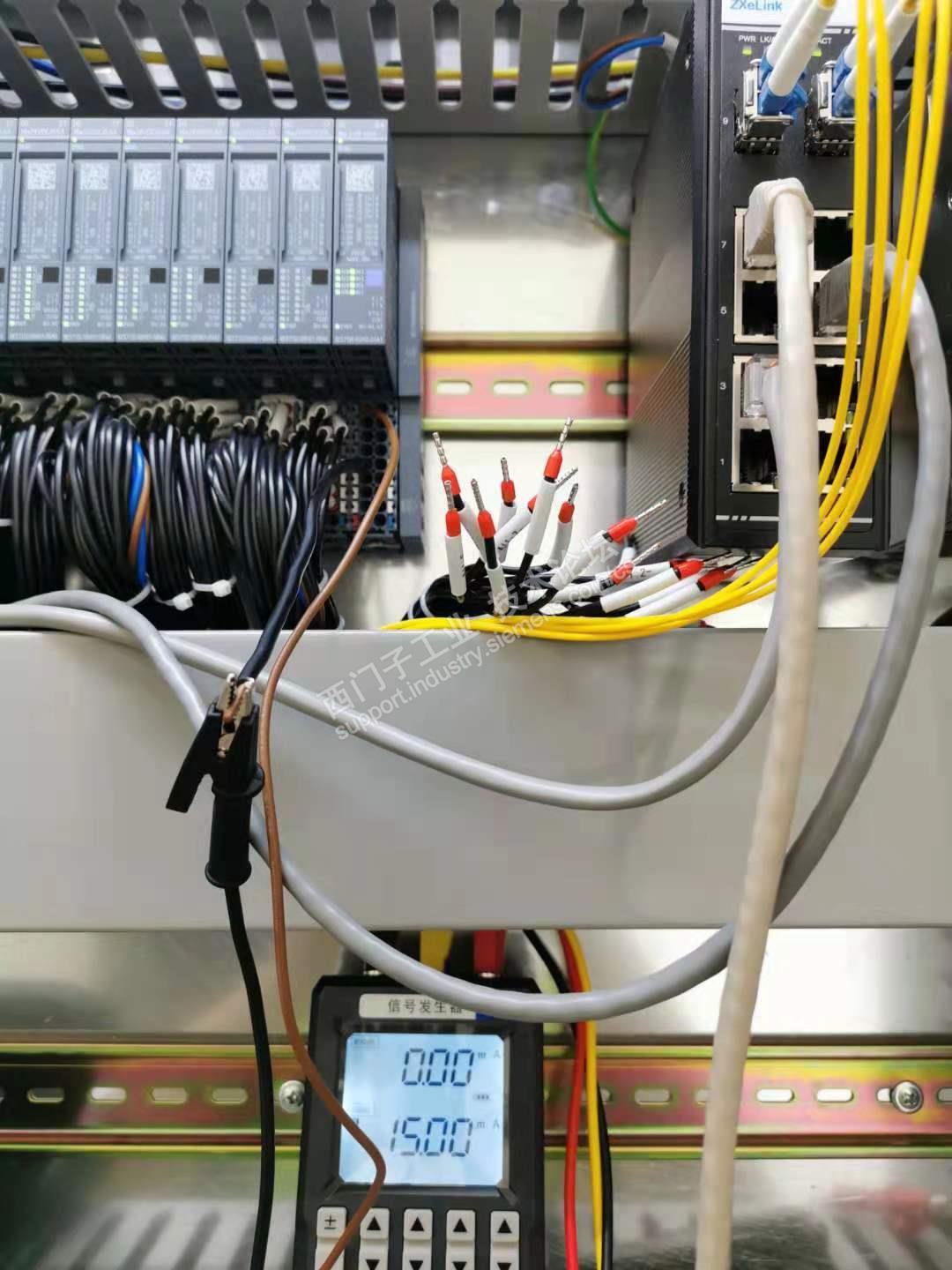

  2. 把所有线取掉,只使用通道I0+,使用信号发生器给纯净的10mA电流,在线监测IW值依然为32767。

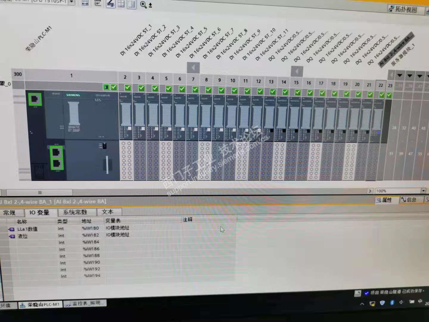

  3. 确认组态正确,IW地址正确。
  4. 底座M端接地,无效果
  5. 博图软件更改线制,无论是2线制,还是4限制,都没有获取到变化的电流值。
  6. 其他情况有值的情况。其他套的柜子里有同时接3~6组环境监测数据的线缆,但是IW通道里的值明显偏高。电流值在4~5mA,在线监测的十进制值应该对应在6000~7000左右吧?显示全部都是20000+,明显不对,但是至少有值...
我现在就像弄明白,我具体哪里弄错了,为什么单独接线的AI模块,在线监测不到应有的电流值。还有为什么同样的接线方式但有多组接线的,在线监测有获取到电流值,但是值明显偏高。   物理通道没有值,还有值不准确,我怎么转换也是枉然呀。

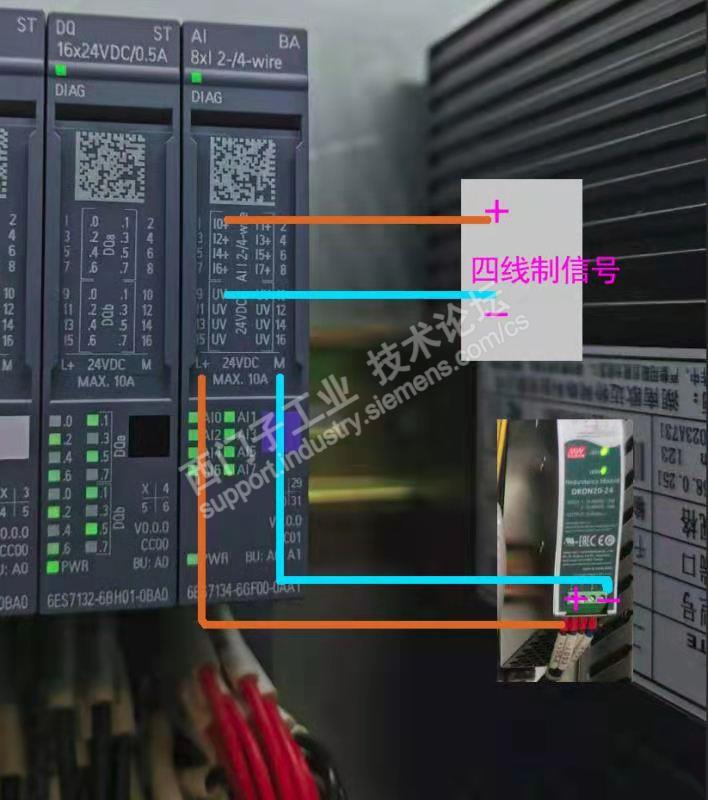

我确认设备是四线制 2路信号。接法是这样  但是就是IW里没有监测到真实数值。是不是因为电流信号 电压不够的原因? 电流是>4mA的,一般可以到10mA ,电压是12V。是不是电压的问题呢???
