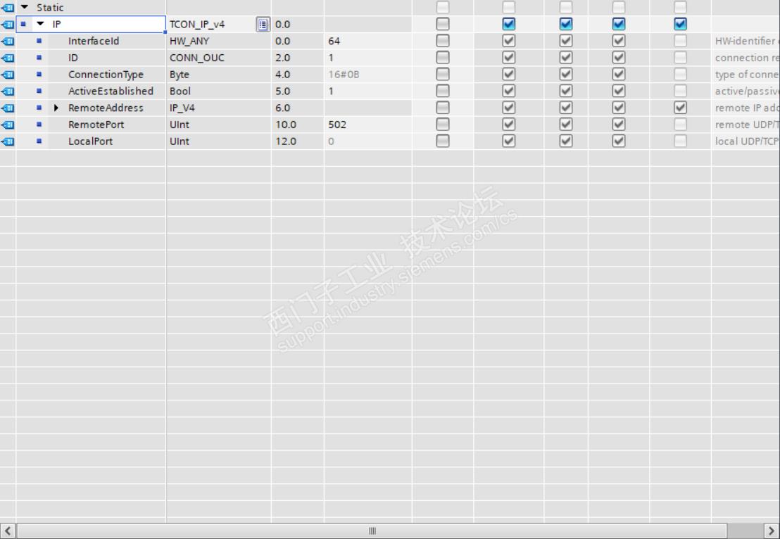

回复:Modbus TCP 通信 客户端报错80A3
清都山水郎??
注册时间:2020-09-19
发布于 2021-05-20 08:14:50
2楼
以下是引用yming在2021-05-19 10:52:56的发言 >1楼
没这么写的。
REQ不需要用脉冲,只用一个启动信号。Done,Error置位后,再操作下一个REQ。
本次通讯未完成,再启动REQ,就出错,缓冲区就满了。
注意:连接资源。
大佬你好,我这个地址没问题的。改了很多次还是出现80A3,已经有点懵了
