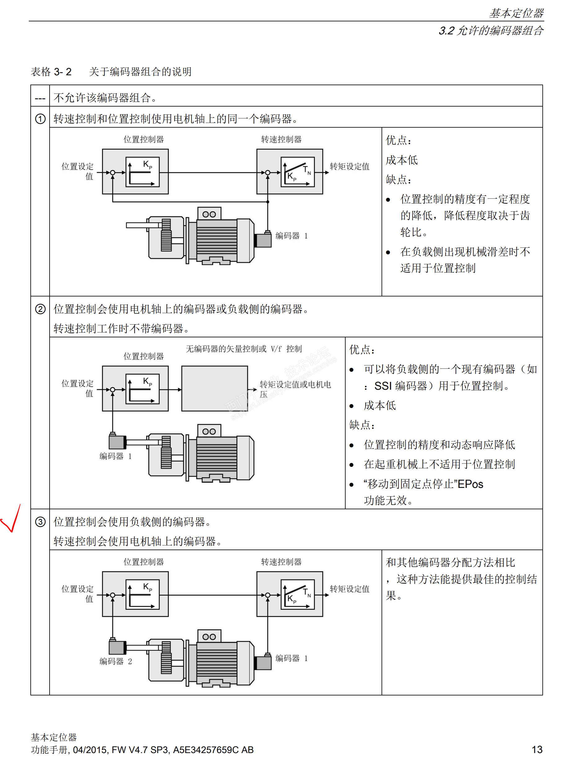

哦,这样可行。
看手册吧:
基本定位器功能手册
里面有如何配置。
