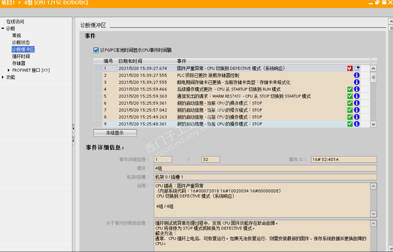

经过查看诊断缓冲区,故障内容如下:
1.
【事件】:
CPU 错误:固件严重异常
(内部系统代码:16#00072018 16#10020034 16#000000DE)
 CPU 切换到 DEFECTIVE 模式(系统响应)
【信息】:
循环测试或异常处理过程中,发现 CPU 固件功能存在致命故障。
CPU 将保持为 STOP 模式或转换为 DEFECTIVE 模式。
解决方法:
通常,CPU 循环上电后,可恢复运行。如果无法恢复运行,则需安装最新的固件、保存系统数据并更换故障的 CPU。
2.
【事件】:
安全信息:PLC 项目已更改 装载存储器控制
【信息】:
因下载或更换存储卡而导致 PLC 项目更改
请检查该更改的合法性。
3.
【事件】:
安全信息:断电期间存储卡已更换 - 当前存储卡类型:存储卡未格式化
【信息】:
断电过程中更换了存储卡。
请检查该更改的合法性。
可是运行过程中并未断电或下载程序呀?
请问有经历的大侠指导!
