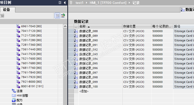

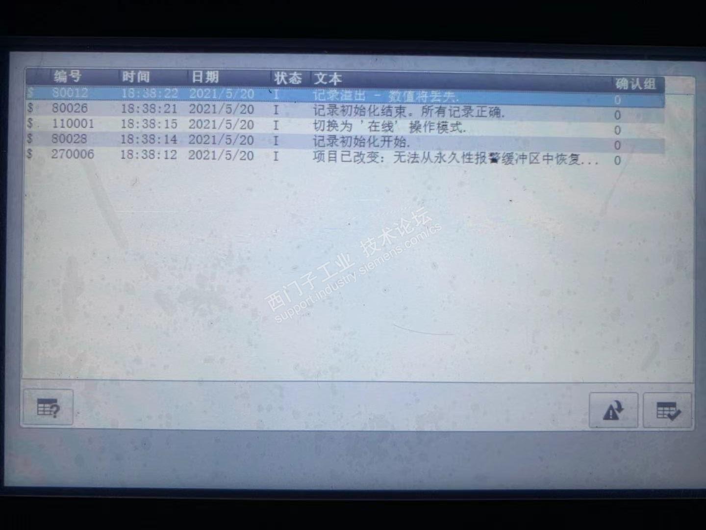

更正下:我创建了100个数据记录,每个记录记录80个数据,下载到实际的TP700里面运行测试,发现TP700支持不了这么多数据的同时记录。会发生报错“记录溢出”
见图

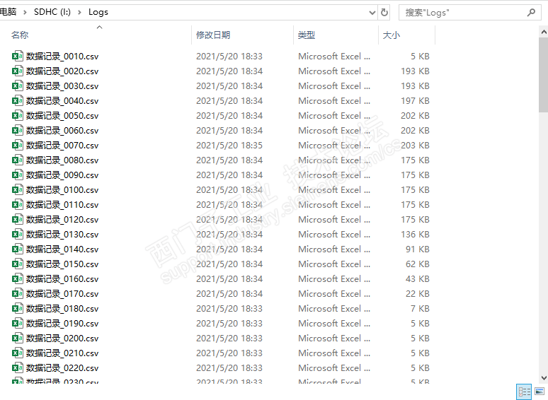

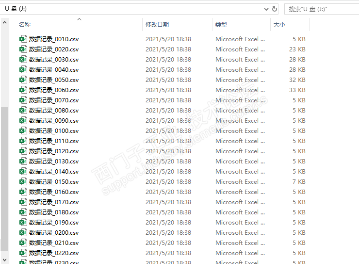

发生报错之后,数据记录的数据也是不完整的。
虽然电脑仿真可以,但是实际的话,同时记录100个数据记录是不可行的。
起码TP700不行。
