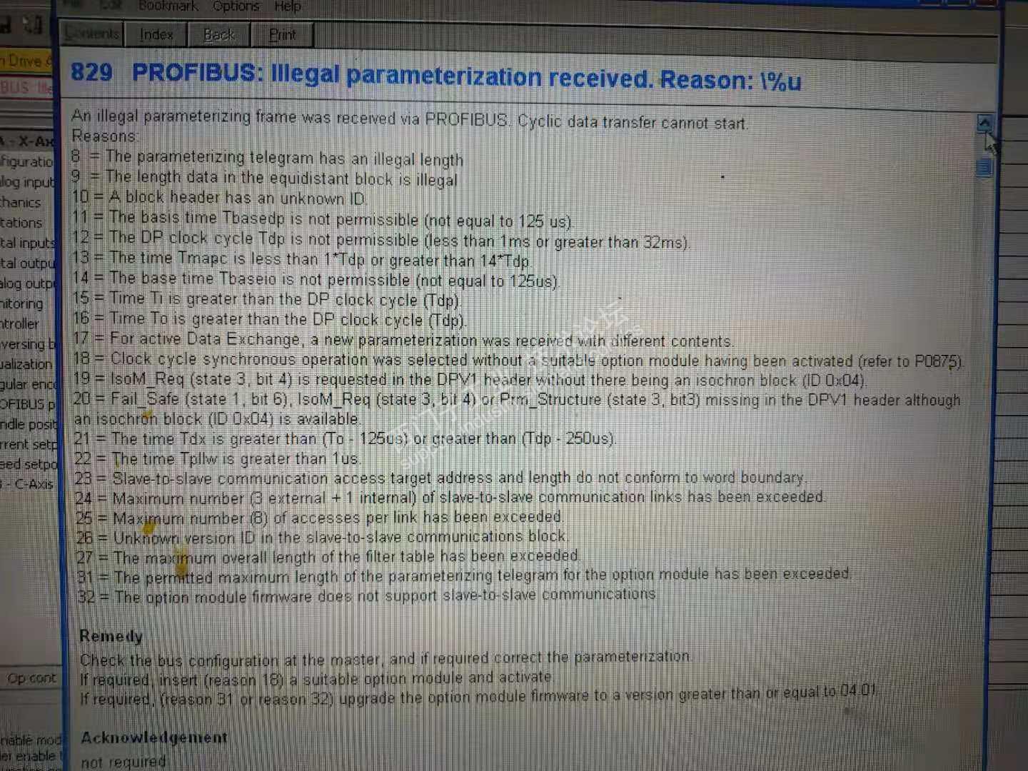

回复:611U Profibus通讯参数错误
Eric_Yu
    287
注册时间:2007-01-22
发布于 2021-05-20 22:39:50
3楼
不是头子松动,都是换了别处正常使用的新电缆和新接头。我用的是自由配置的参数,难道是没有主站同步时钟信号吗?
