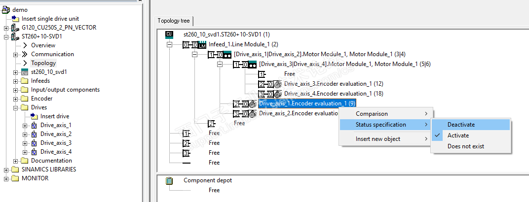

在拓扑图里,右键点击不用的轴,设为不激活或者不存在。参考下图:
