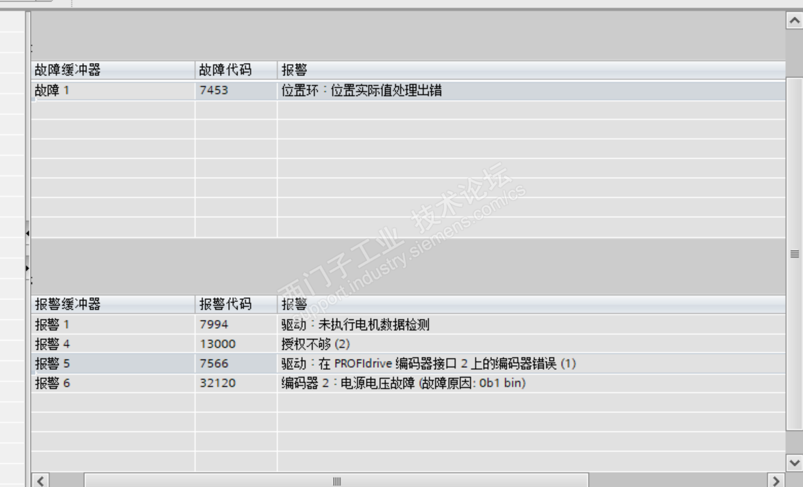

以下是引用手机用户20190501411268在2021-05-21 17:12:36的发言 >9楼
谢谢各位前辈的回答,上午在忙,下午又测试一下,

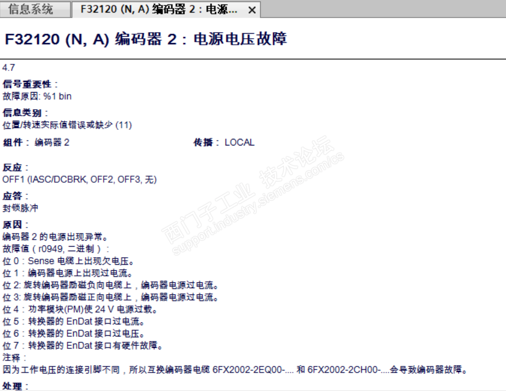

1.编码器1不报错了,编码器2老是电源电压报错,故障原因OB1 bin  也不知道啥意思,还是自己不熟悉,头快大了,谢谢各位
2.到底编码器电源到底该怎么接线?我的理解只要编码器电源接到开关电源上即可吧,SUB_D接口不需要接24v,0v吧,sub_接口4.5需要接线吗?那个是正,哪个是负?如下图所示,谢谢
能这么接电源么?
SUB D的管脚 7是做啥的?
接外部电源?CU没烧坏么?
你用SSI就按照它的那列接。
