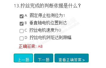

B,单凭垂直轴电机位置到达也有可能是滑丝的情况。如果B对的话那么D是不是也可以说是对的?
本人愚昧,问题繁多,多谢老师悉心教导,感激不尽。
