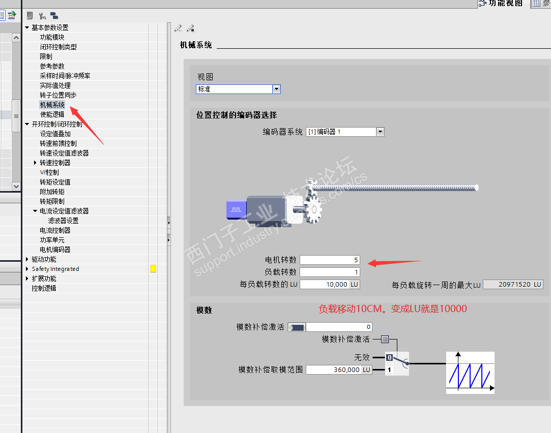

回复:S120GSD 文件怎么看 lu 和减速比

GSD里面看不出来的.机械参数里面可有看到的.
