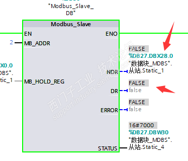

        模式没选择,CM1241支持485、422点对点等,除了在硬件组态内选择还需要在程序内给"Modbus_Comm_Load_DB"里面的MODE赋值,比如你用485就赋值4,否则就不生效

  请问    为什么  我的CM1241__485/422模块   只能用不带RTU字样的MODBUS指令
  一样的操作   下面那个MDBS可以正常通讯  上面那个不行    初始化都不行   还报错8280  / 8281
老哥  再帮我看看   我用MODBUS(RTU)    DONE没输出     发送不发送数据都是不输出    通讯也可以正常通讯
但是用MODBUS  DONE就输出     请教下   为什么呢
