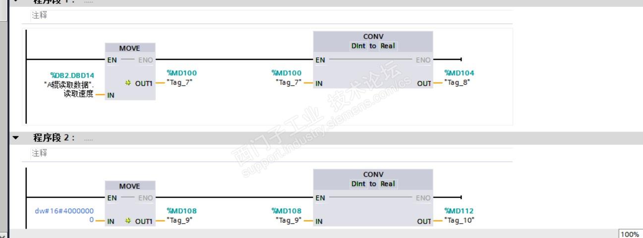

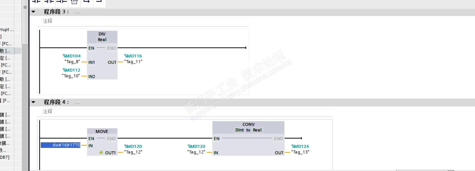

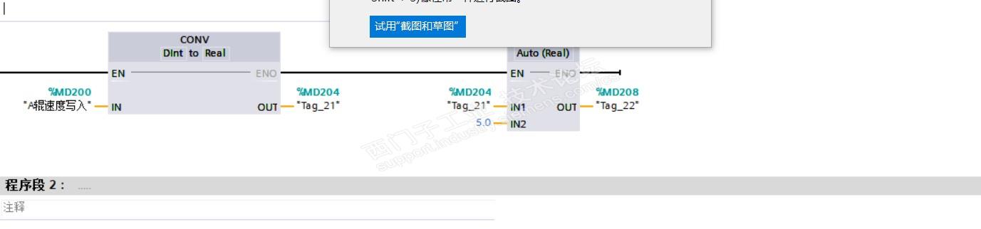

在使用S120的111报文进行通讯时 要把设定的速度除以5才和读的速度一样
