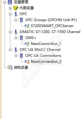

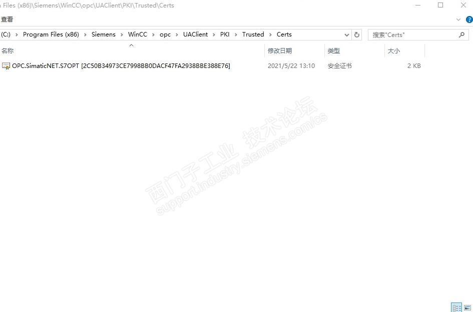

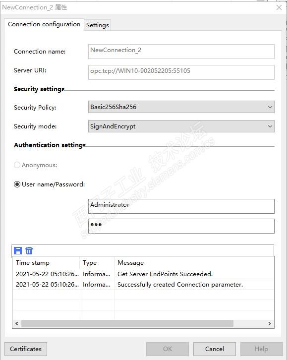

老师您好:
刚刚又测试了一下,WINCC的安全证书被拒绝了,我把被拒绝的安全证书拷贝过来也通讯不上,不知道是什么原因。Simatic Net软件里面的设置是默认的,需要更改Simatic Net软件里面的设置吗?
