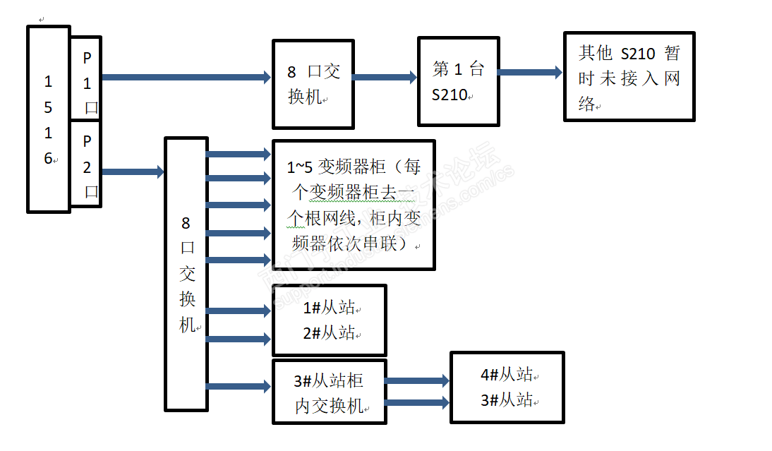

大家好!
项目介绍:主PLC:1516-3 PN/DP,带3个ET200SP从站,带一台KTP1200 Basic PN的HMI,带27台CU240E -2PN,带34台S210。
项目网络拓扑情况:
主站的实时设定:
S210的实时设定:
在拓扑结构下,调试S210的过程中,报错:
但是此时PLC是处理运行状态的。
帮忙分析下,是哪里的问题,我怀疑是拓扑结构有问题。
在这种情况下,网线如何连接,且组成哪种拓扑结构拓扑不是应该是混合拓扑结构?
