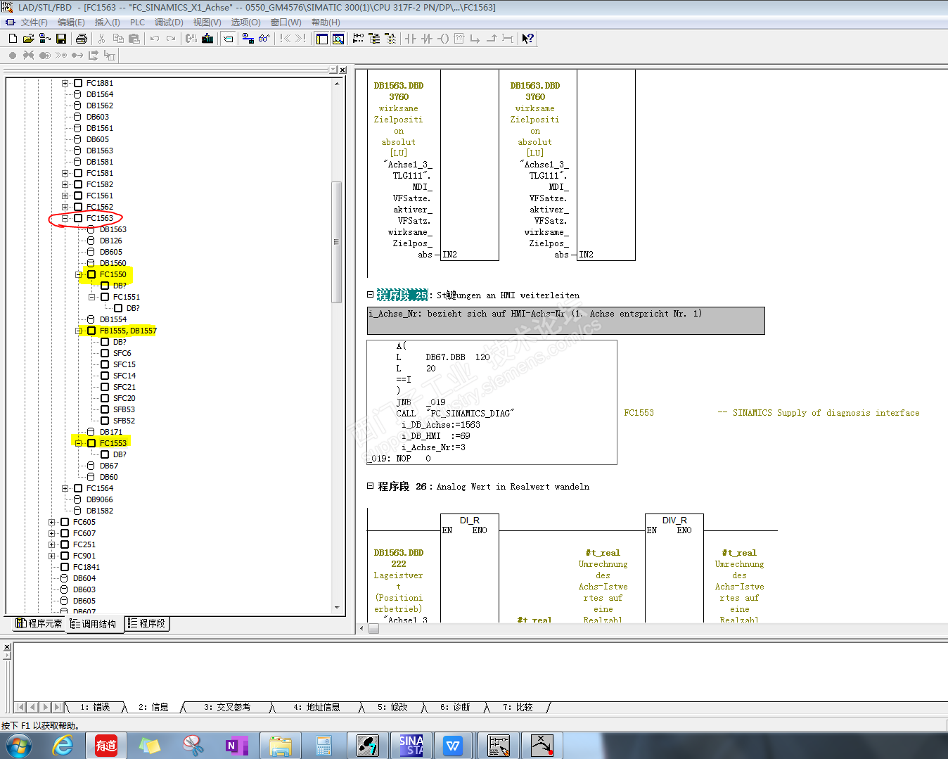

在西门子技术知识的学习路上,很高兴能结识大家。我只是一个小学生,下边是我在学习过程中的一些心得与总结,难免有理解不对的地方,还望大家指教,多向前辈学习。
西门子报文.xlsx
西门子S120驱动报文详解.xlsx

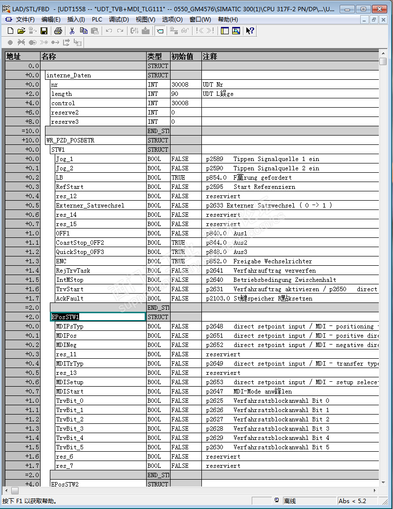

1. S120驱动telegram111 报文结构,以及与程序之间的一一对应关系(具体可以查看程序学习文件夹)
2.(注意:每一个控制字的第八位对应DB块的每一个字的最低位
3. 西门子驱动轴PLC程序结构(  以其中一个轴为例子介绍),FC1563是主程序,FC1550面板HMI驱动手动调节,倍率调整的程序块,,FB1555是PLC程序与S120驱动报文之间通讯的程序块,FC1553是驱动报警并呈现到HMI面板的程序块
 4. 西门子S120驱动报文通讯程序块 (PN网络通信)
