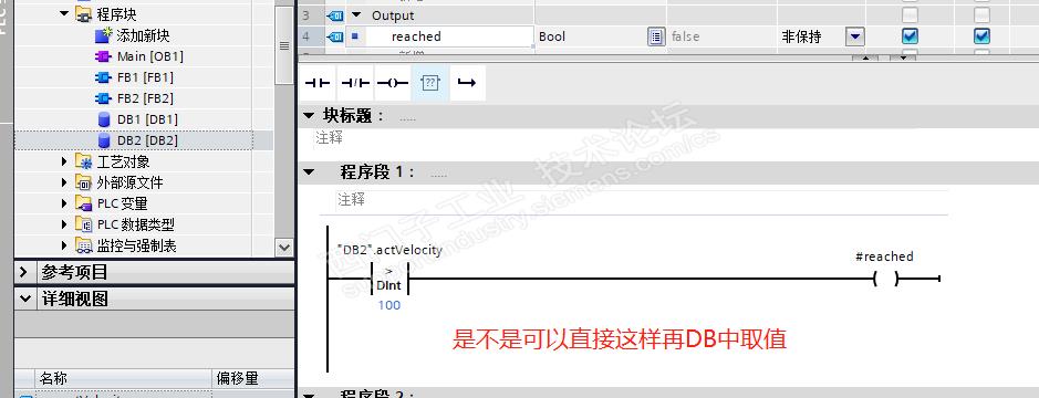

以下是引用小型自动化系统S7-1200讲师在2021-05-23 20:47:47的发言 >7楼

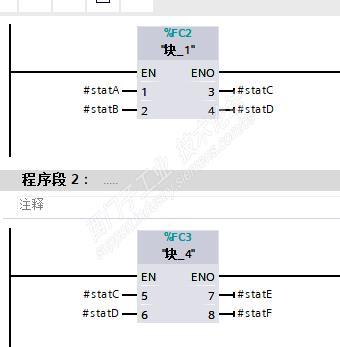

1、如在FB中分别调用了FC1和FC2,FC1和FC2之间进行数据交互,可以使用FB中的Static变量,其作为FC1的输出,FC2的输入。
2、我们通过A+B两者都满足判断拧丝完成,是和的关系。
老师,是这个意思吗?
那么错误的写法是什么样子?

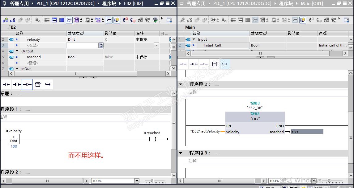

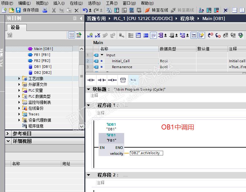

假设DB1是FB1的背景数据块,DB2是我们自己创建的用于FB1管角赋值的数据块,在其他FB,FC中写程序的时候是可以直接取DB2中的数据的是吗?假设DB2中有一个“actVelocity”值用于存储FB1管角velocity的值,在FB2中要判断FB1中velocity的值是否大于100,那么我是不是可以直接取DB2中actvelocity的值,而不需要在FB2中再创建一个名为“velocity”的input变量,然后再在FB2的外部velocity管角上再赋值DB2中的“actVelocity”值?
本人愚昧,问题繁多,多谢老师悉心教导,感激不尽。
