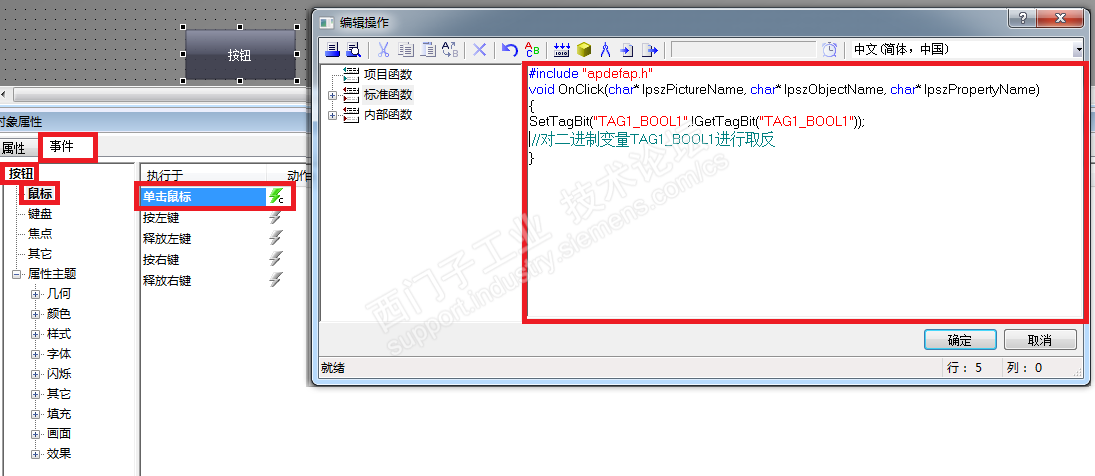

回复:wincc 做一个按钮实现按一下赋值为1,再按一下赋值为0,怎么实现。

以下是引用Mr.小孙在2020-11-06 08:17:05的发言 >1楼
基本都是用脚本控制比较方便:
这按钮图片是一个的吧,用哪个?静态文本可以做按钮吗?按下是一种颜色,弹起是一种颜色,或者字改变
