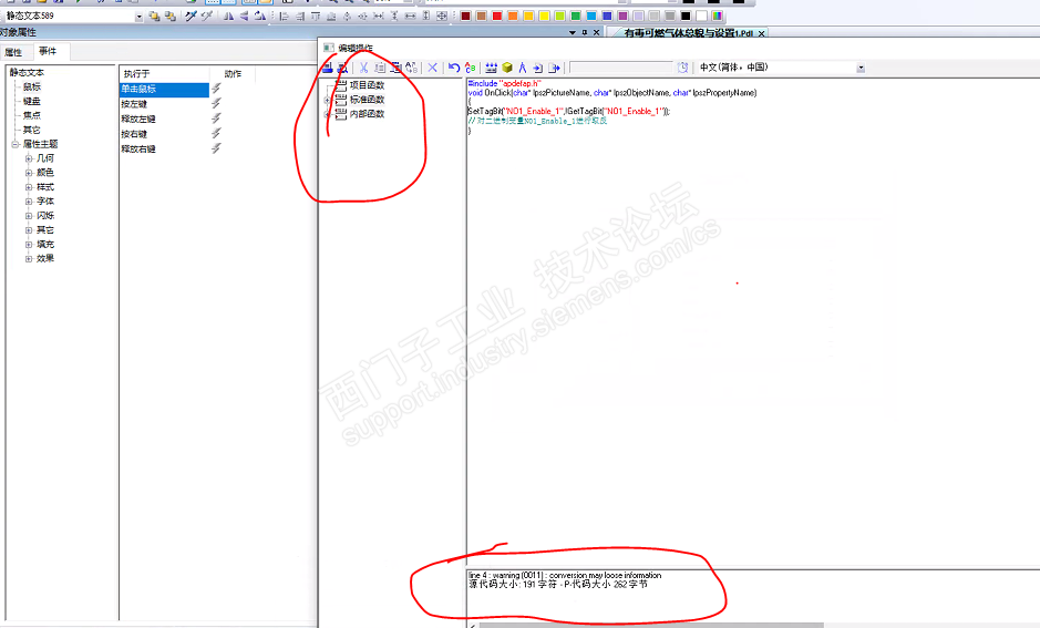

回复:WINCC 静态文本做切换开关
ligp99
    926
    34
注册时间:2008-06-13
白金 白金 如何晋级?
发布于 2021-05-24 09:10:48
2楼
以下是引用CCC@CCC在2021-05-24 08:55:56的发言 >1楼
通过对变量取反或者用1减去变量的值(1-0,1-1),这两样都可以实现取反
怎么会报错呢,按说明做的,没有有看出哪里错
#include "apdefap.h"
void OnClick(char* lpszPictureName, char* lpszObjectName, char* lpszPropertyName)
SetTagBit("NO1_Enable_1",!GetTagBit("NO1_Enable_1"));
// 对二进制变量NO1_Enable_1进行取反
