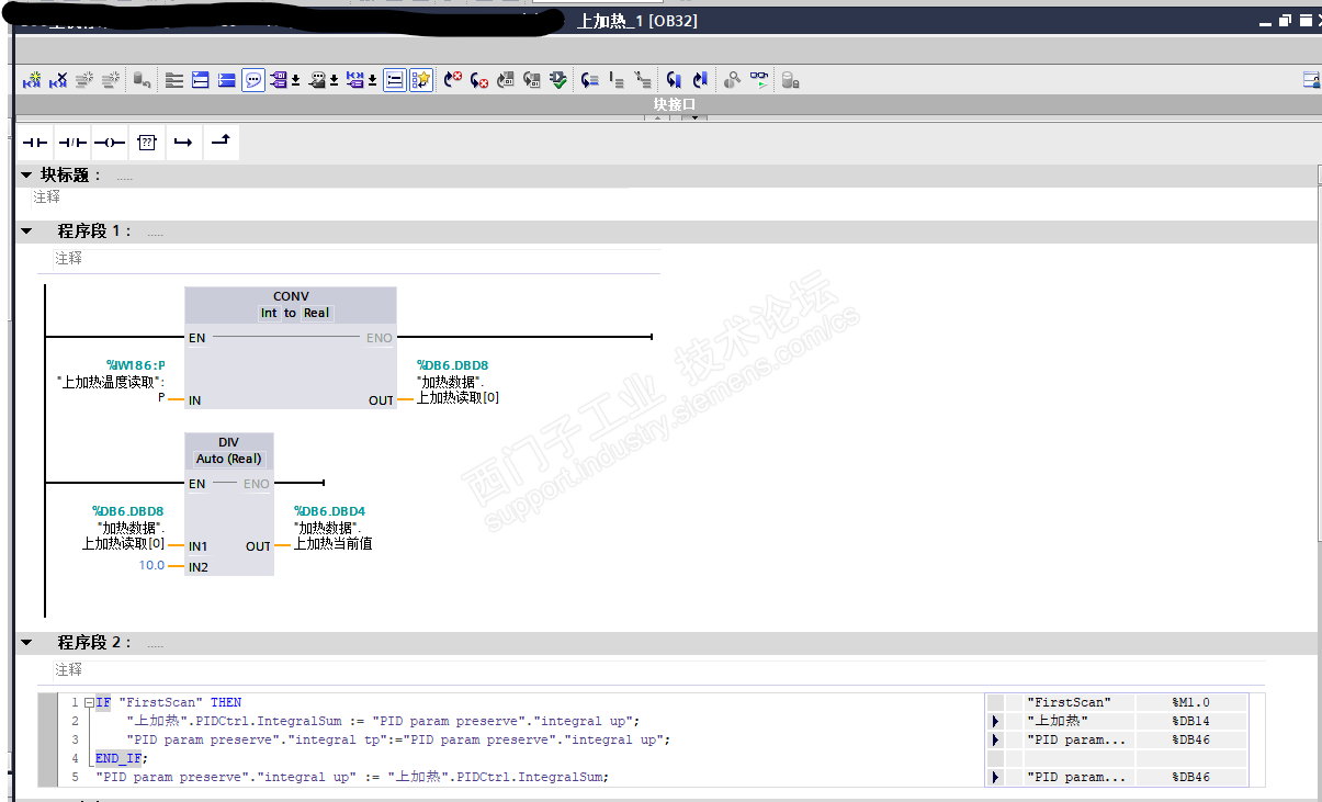

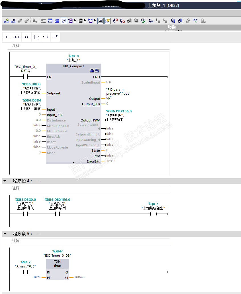

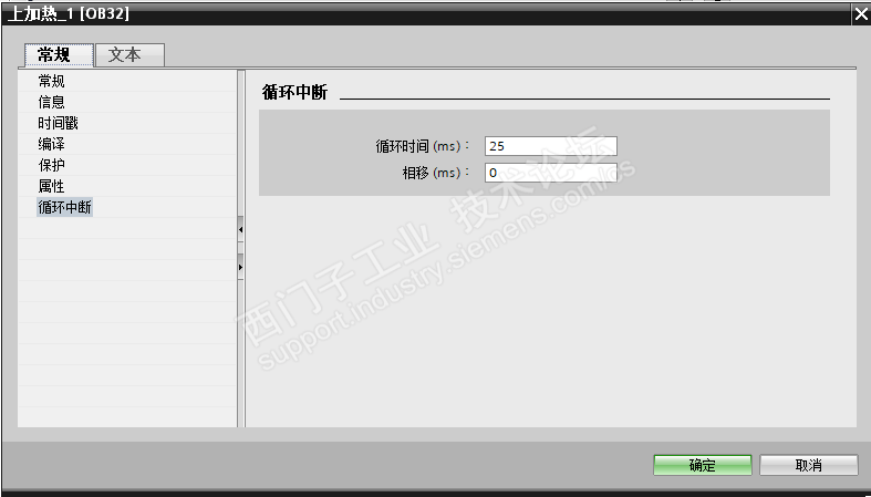

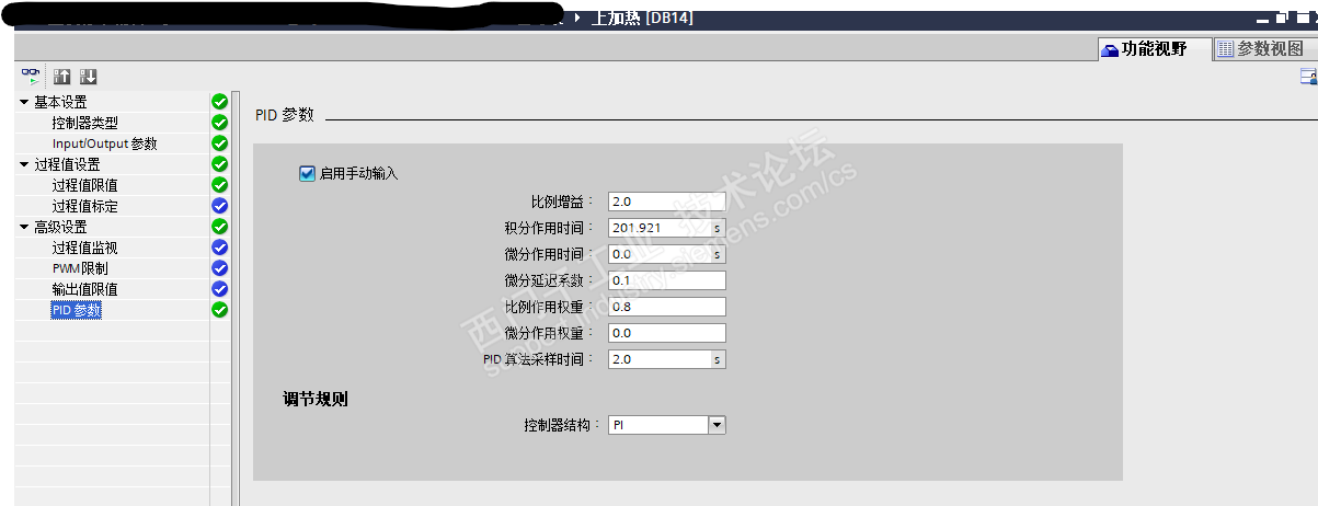

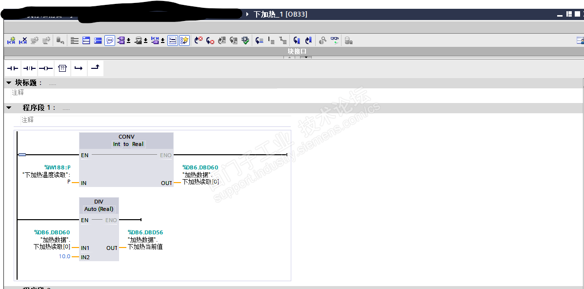

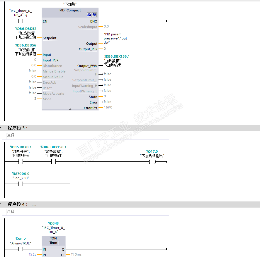

为什么两个PID加热程序,参数和程序基本一致,为什么第一个没有故障,而第二个程序却有800报警?如图。
