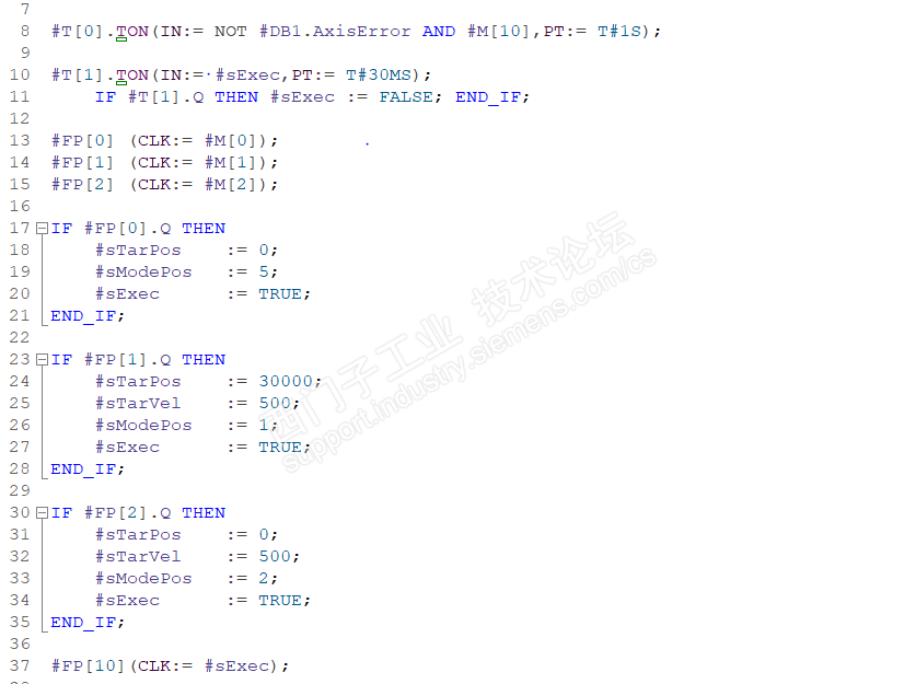

回复:v90绝对值电机断电后有串动
hy_12306
    721
    19
    14
注册时间:2006-03-17
发布于 2021-05-25 05:55:43
13楼
无论上升沿放在284前还是后,都有这问题。
