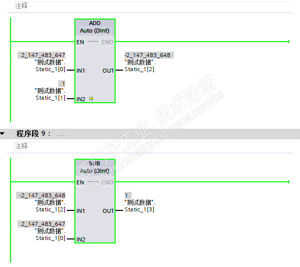

回复:TIME_TCK的溢出问题问题 2147483647
耀眼光芒
    376
    35
注册时间:2013-08-16
发布于 2021-05-25 11:46:52
3楼
以下是引用holdkcsxyz在2021-05-25 10:31:24的发言 >2楼
如果你用不超过半圈的相对差值是没问题的,因为数据是环形循环的。
感谢回复 突然发现前辈设计计算机已经考虑到类似问题了 我再搜索搜索看看
