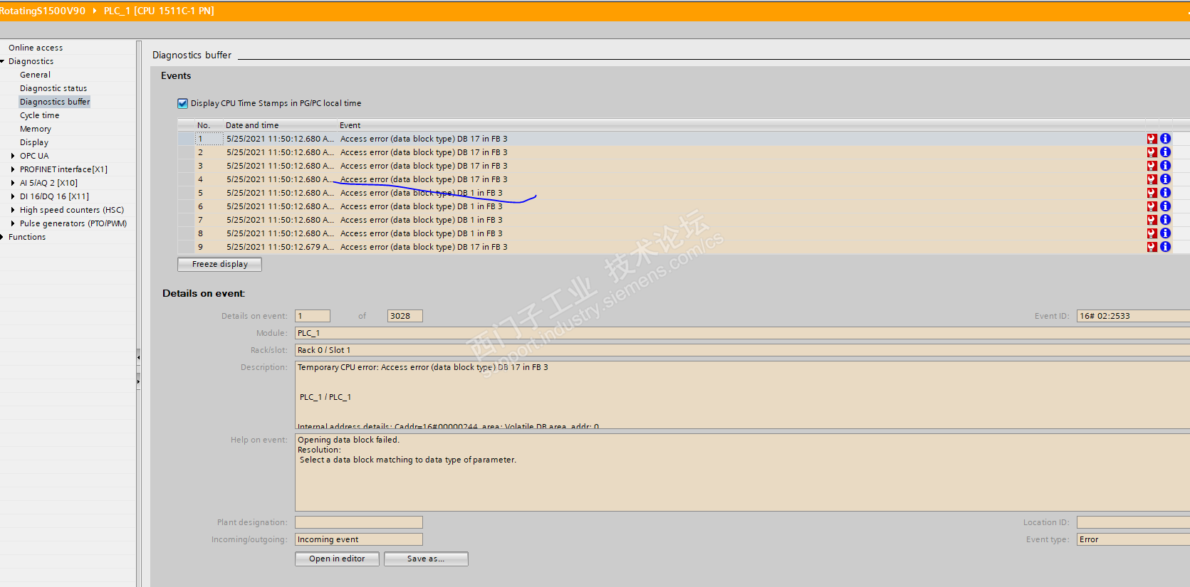

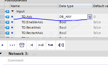

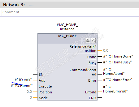

编译通过,并且可以下载,下载后CPU报错,且自己写的FB无法工作。
Portal V16 S1500+V90, PLCSIM ADVANCE V3.0.
问题:1:DB_ANY类型肯定是正确的,错误之处到底是哪?
            2:在FB中使用绝对地址就可以工作,CPU不会报错,见最后一张图
