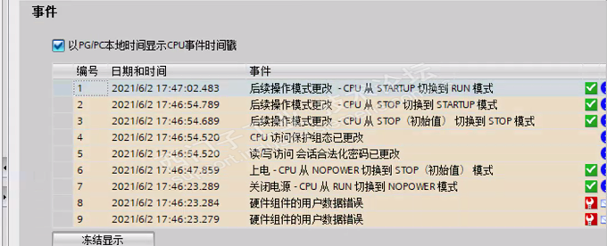

其中一个只用了TSEND_C的端口
点击组态是这样的。
将红色选回未指定
现在描述一下当时的情况:原程序(检查了也是这样)修正,只将几个交互的备用点变成使用状态,下载进了CPU。(下载前在线检查了--通讯程序一致,仅只有新增的地方不同。)奇怪的是这种状态下CPU,断电重启也能正常通讯。改回未指定,在线的程序也是显示是一致的。
为什么会出现这种情况?程序有问题吗?
6月2日给远程连接了:
全部改回"未指定"了,另外查资料发现TSEND_C TRCV_C资料建议最好只使用一个,如果都用必须IP都是一样的。这里都使用了,不过IP设置没问题,先在这里提一下。
查看在线诊断没有报错。倒是断总闸电的时候CPU报:硬件组件用户数据错误,隔天上电一切正常。
可能真的是伙伴无意间改动吧?先改回“未指定”再观察吧。
