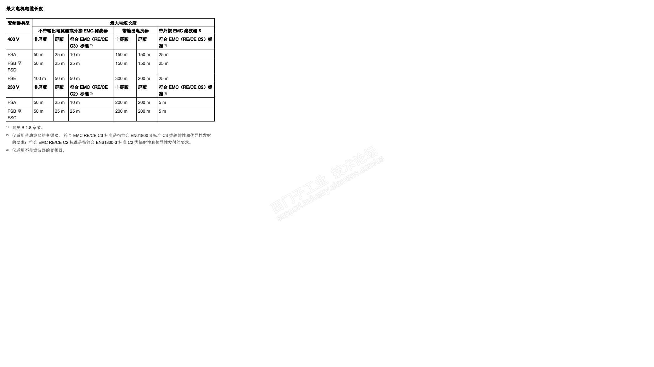

看了V20变频器手册,有手册电缆长度要求的,200M应该超最长范围了。
你重新找一根短电缆,直接自变频器输出连接临时电机上试试。
是否的输出电缆中间环节的问题。
