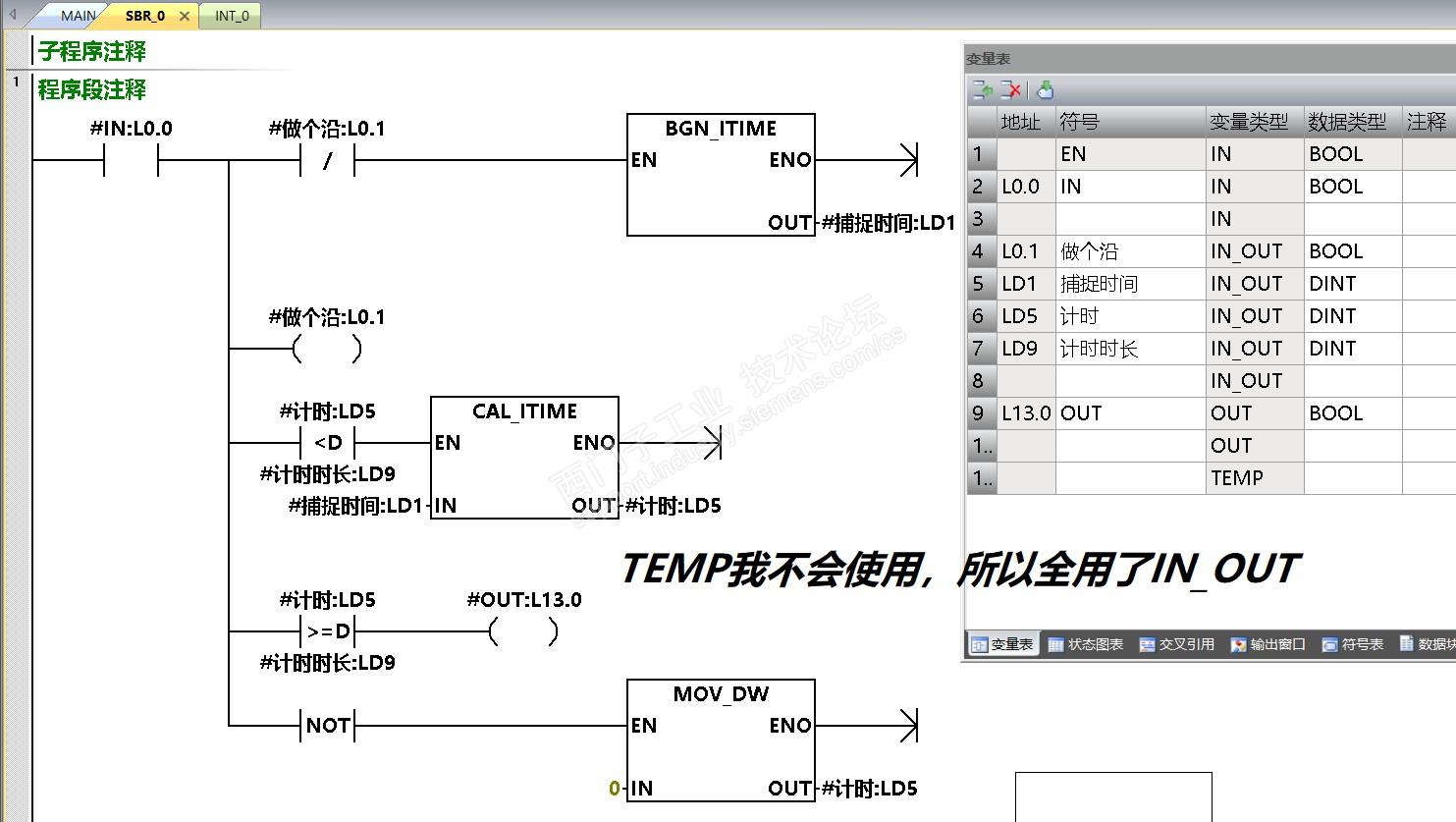

回复:重复调用子程序中怎么做定时器?
zbhdm
    2165
    20
注册时间:2007-05-30
发布于 2021-05-25 23:59:53
11楼
没有进行过测试,不知行不行。!
