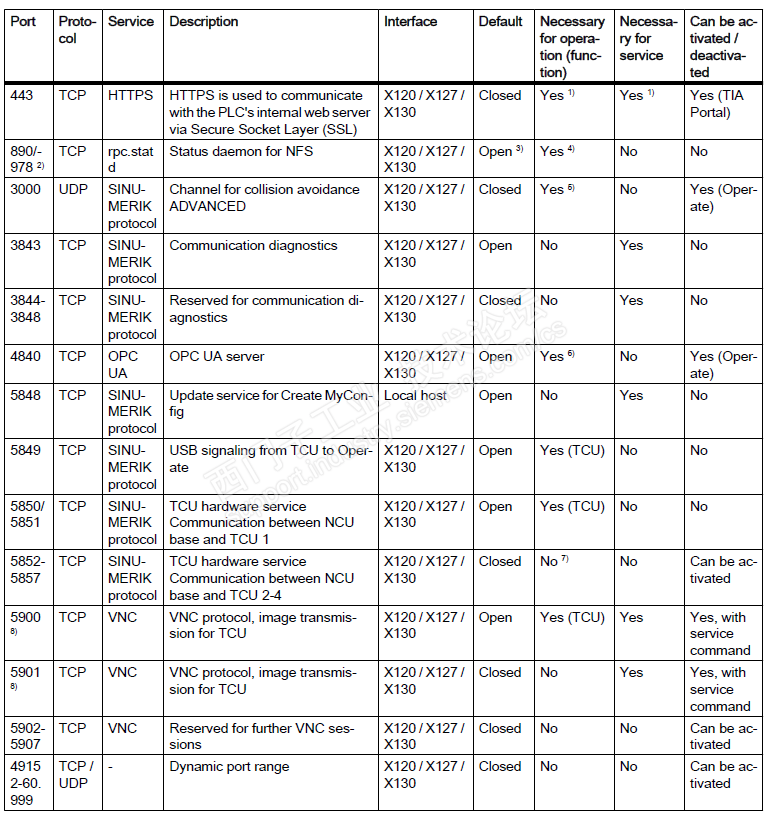

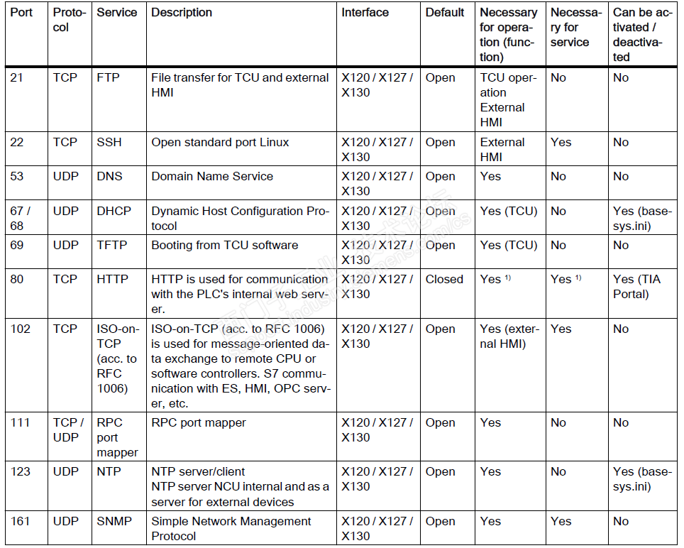

找到了SINUMERIK ONE的端口信息,这个和840Dsl基本一样,贴出来做个参考,根据自己要求开端口。
