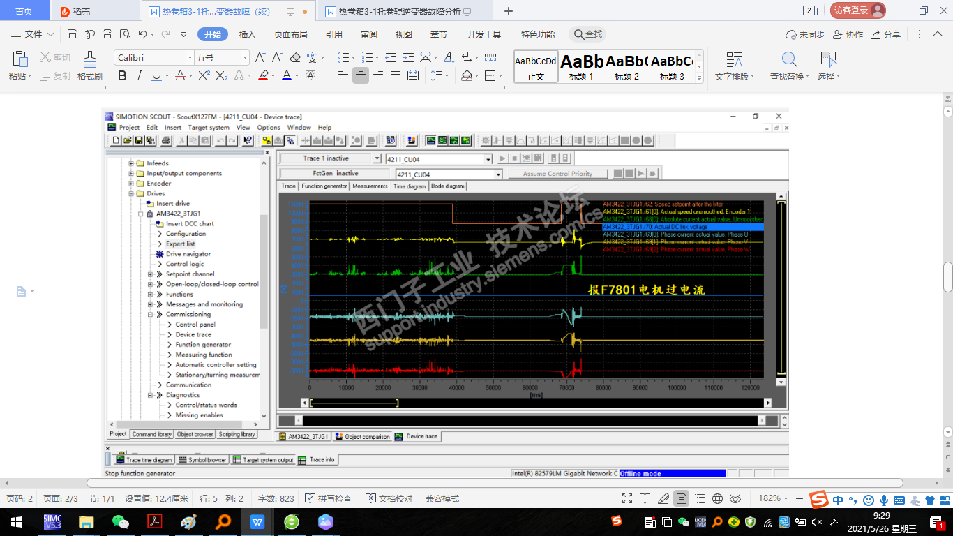

主回路上电,逆变器带编码器运行发现速度反馈有波动,现场电机运行时有卡顿现象;甩编码器运行时,速度反馈波动较大,现场电机运行时有卡顿现象比带编码器严重,同时报F7801电机过电流故障;
更换新的IPD板后故障消失,西门子判断IPD损坏;

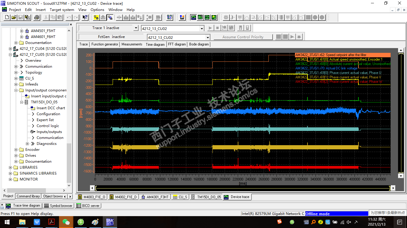

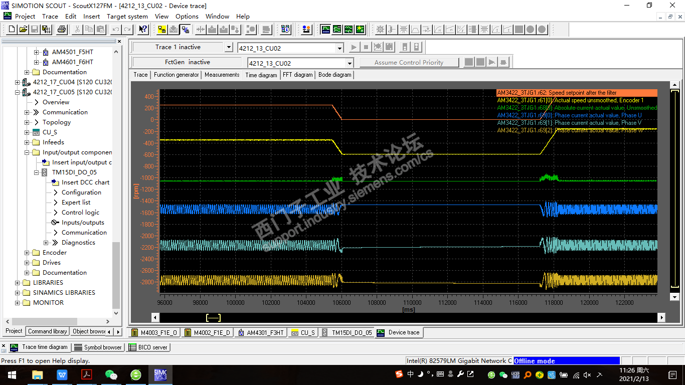

4)模轧检修开机
热卷箱3-1托卷辊模轧运行过程中报F7801电机过电流故障
监控运行曲线如下:
可以看到编码器速度反馈、输出电流、三相电流实际值异常有波动(观察r69三相电流实际值畸变,波动较大),更换CIM板(IPD是新的)后,现象依旧;
更换功率单元后,运行正常;
