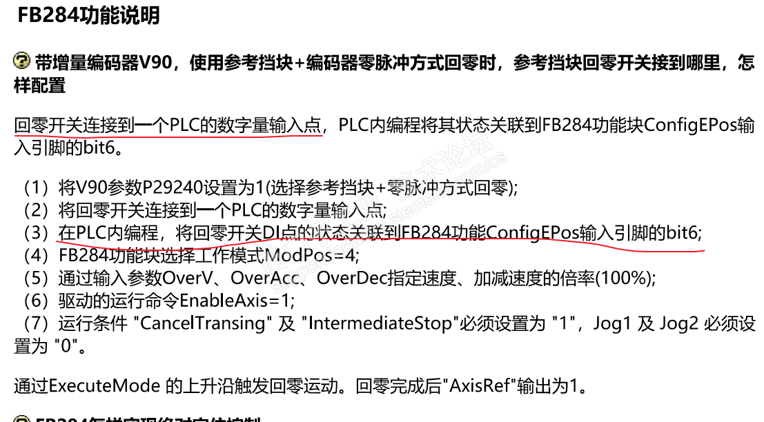

1200通过PN控制V90,使用FB284,个人理解,原点开关应该直接接到驱动器上,这样比较方便,而且节省PLC输入点,使用其它品牌的伺服进行总线控制就是这么干的,施耐德的总线控制伺服就是这样,只需要把伺服的某个输入点设置为原点功能,直接接上接近开关就行了,
但是FB284手册上这样写的
也就是,要接到PLC上。那么,用如下方案行不行
1,原点接到伺服的输入点
2,1200读取伺服的输入点
3,然后再关联到ConfigEPos的%x6
这样,跟接到PLC上没区别,但这样会不会影响回原点的精度,毕竟通过通信又传递了一遍信号,这段时间,伺服肯定在运行。
硕大的V90论坛,这个问题难道就没人用过吗?而且我发现问这个问题的人很多,这也许是西门子的特点吧,资料倒是不少,但是一些核心关键问题描述不清,也没有明确说明,自相矛盾。至少论坛上见过一个官方认证的回答,就是限位要接到驱动器。我要是有硬件,就自己实验了,问题是现在选型做方案阶段,如果这样可行,PLC就不用预留了。
烦请做过的朋友告知,先行谢过了。
