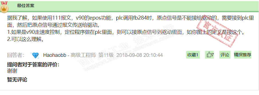

V90PN版做位置控制回原点-工业支持中心-西门子中国 (siemens.com.cn)
这么个简单的问题,自相矛盾的地方太多,看来高看各位版主了,都是名头响,唬人的
