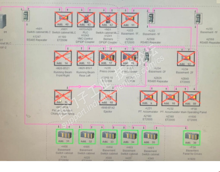

维修过程:这个故障是晚上23:00左右出现的,当时我并不在场,维修人员经过换DP线,分段将DP插头置在ON,来分段查找 故障点,维修人员折腾到零晨4:00,DP总线终于全变绿了。但过不多长时间又出现断网现象,拆除U34的DP分支,复位之后,再接回U34的DP分支又好了,不稳定呀!

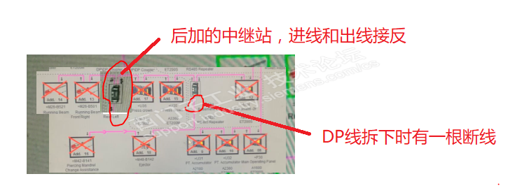

2021/5/24我6:00骑着电驴到了公司现场,看到的设备DP还是正常的,我检查了诊断缓存区记录,也没查到有站点断网记录,可是到了8:00左右DP总线又断网了,我通过检查发现了两个问题:
第一个是后加的中继站进线和出现接反了,之前这样用也没问题。
第二个是U34中继站分支有一根线断在接线处了,可能时好时坏。

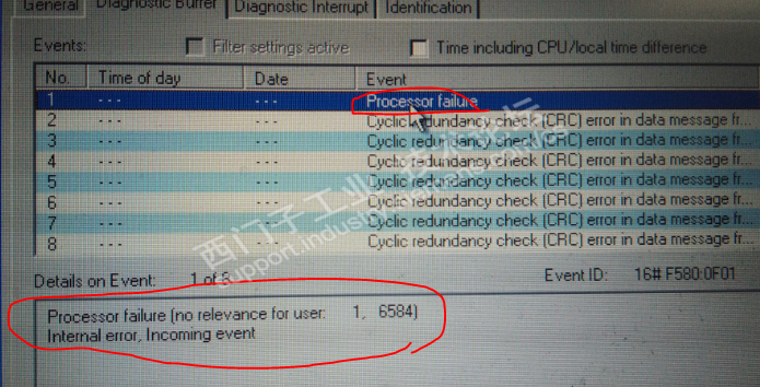

通过处理后,DP总线恢复了正常状态,开始生产,可是没想到到了13:45分,又出现断网,但是和之前的现象不一样,如下图:
其他都是好的,然后进行故障复位又可以继续生产,此时也只能继续观察,到我下班后16:00还是正常的,我就下班了。
可是到了22:56分又出现断网,现场维修人员进行复位又好了,现象和上面一样,到了11:15分又出现一次,11:45分也出现了,通过复位他们把当天的生产任务完成了。

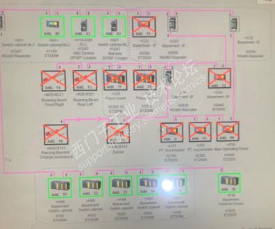

但我看到画面和之前不一样,如下图:

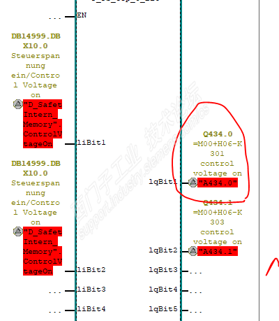

31号站之前没有变黄,而且维修人员跟我说此模块是控制电源的,Q434.0要得电才行

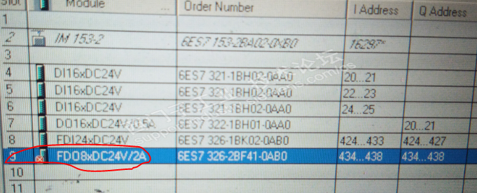

此时我问电气柜下面有没去检查,因为我们的设备太大,有好几个电气室,跟他们去检查发现有个模块报块报警了,而且此模块确实会引起送不上其他站的电。
我通过硬件诊断信息查看如下:
立即决定换模块,换了之后设备正常了,维修人员反映说复位故障时上面黄的公闪一下变绿的,经过分析前面的断网完全和此模块时好时坏挂上钩了,开始时线路有些问题也会导致DP总线乱断。
