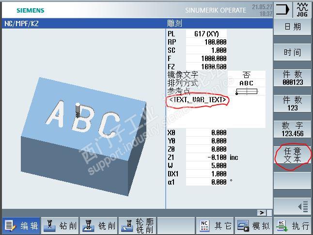

今天在培训的过程中,被问及如何运用变量进行刻字。我在教受运用变量刻字时,客户要求时间只需要可小时,当时还是把我难住了。经研究,终于找到正确方法:
  1. 在变量中旋转任意文本
  2. 在调用刻字循环的程序中对文本变量VAR_TEXT进行赋值。VAR_TEXT=$A_HOUR
    注意:VAR_TEXT不需要再程序中用DEF定义。
    运用此方法,就可以自由定义需要刻字的文本内容了。所以在此记录以下。
