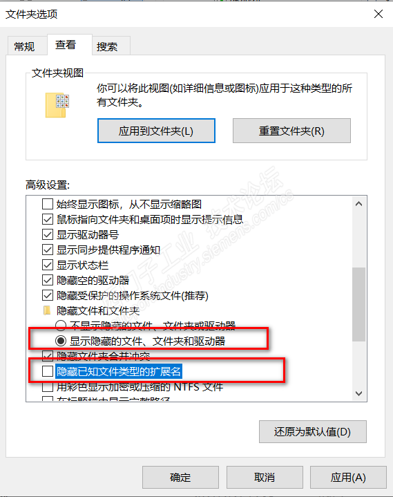

  1. 首先您先确认文件夹中文件是否可以显示扩展名以及系统文件是否能显示,具体设置参考下图

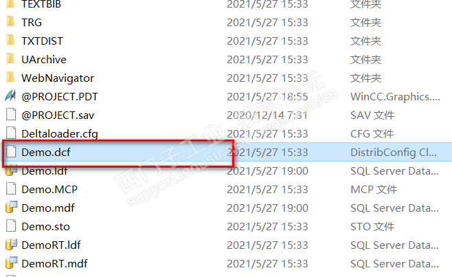

  2. 然后,打开项目文件夹,查看文件名是项目名称,扩展名是dcf的文件,删除
  3. 先要把项目关闭后再删除,服务器客户端都要删除这个文件。并且删除后再次生成服务器数据包。
