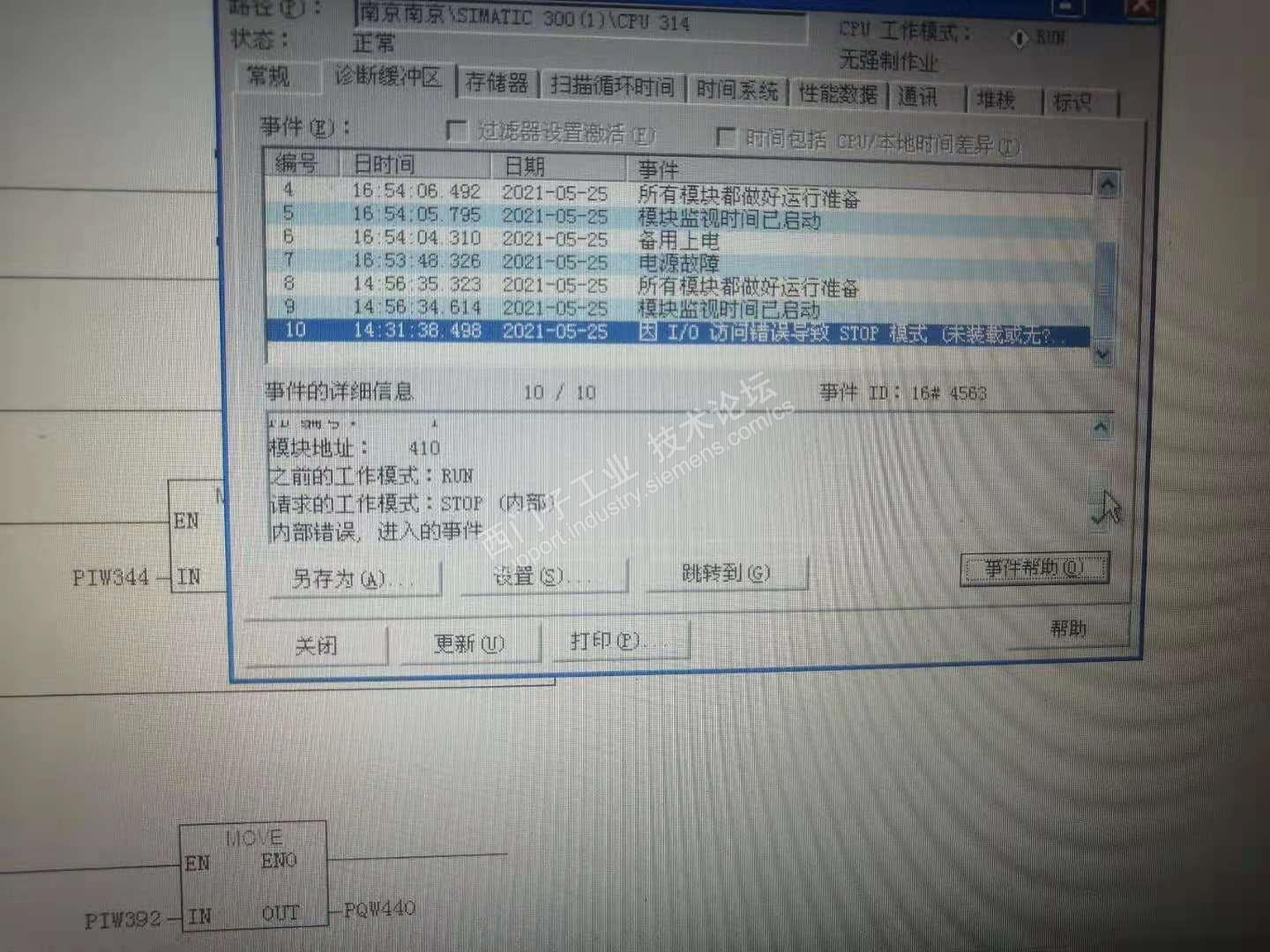

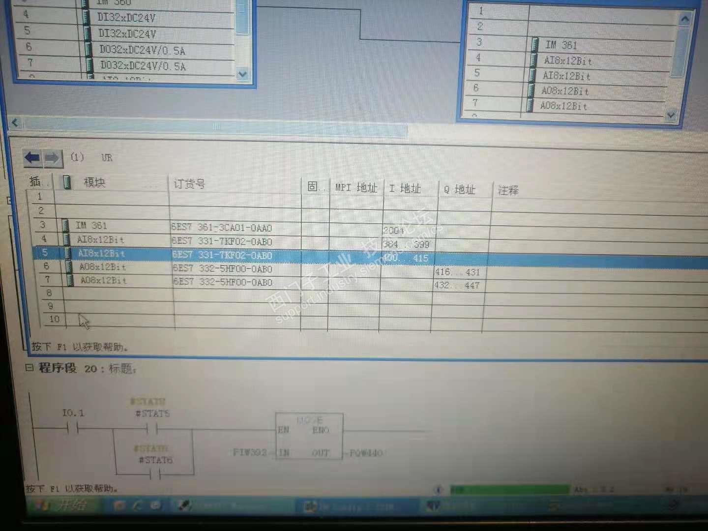

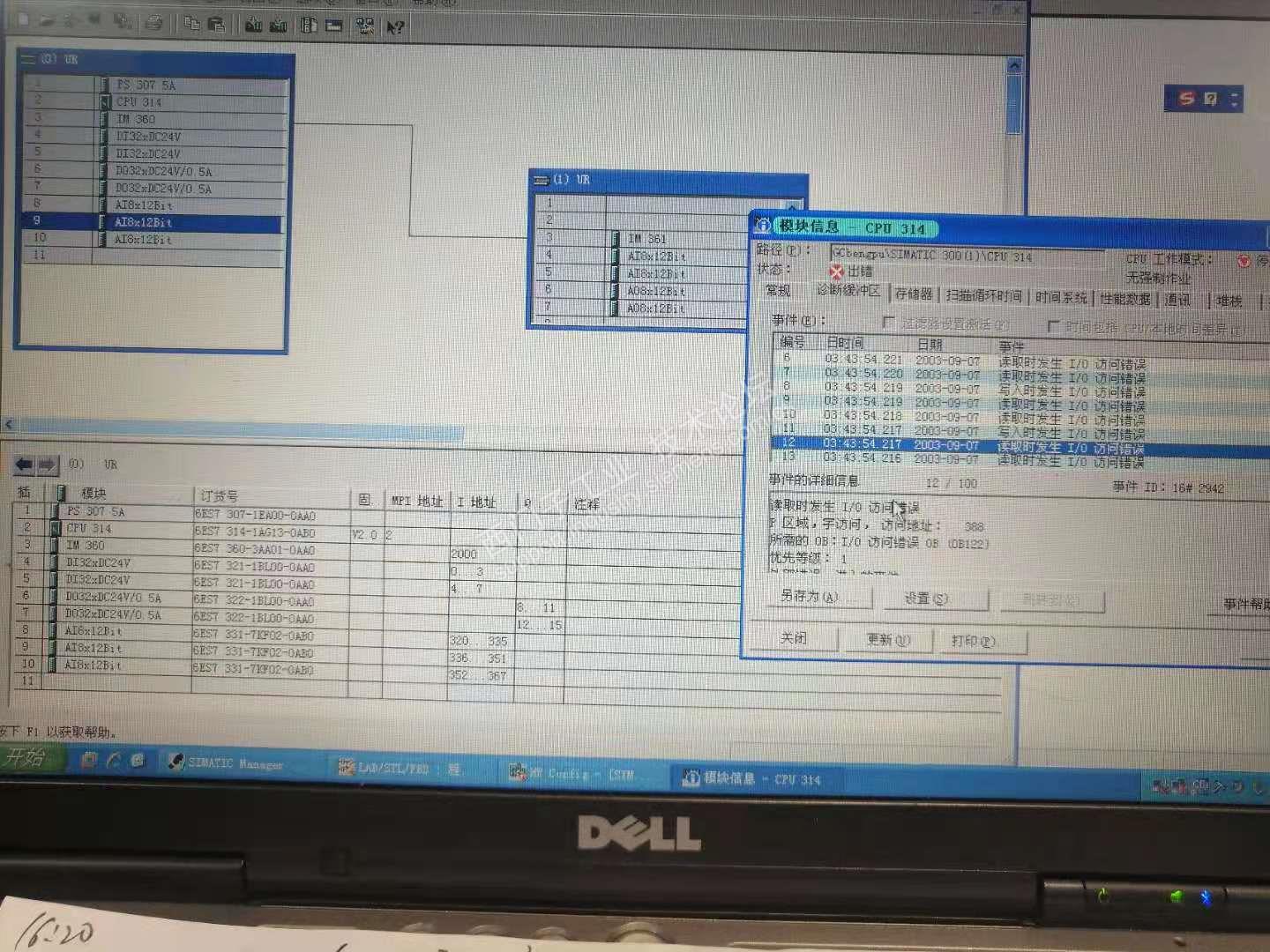

老师们:
          大家好,最近再修一台专用设备,S7-300  CPU314  两块导轨  有模拟量 开关量,设备在待机或运行状态 CPU经常报警 读取时发生IO访问错误 写入时发生IO访问错误 然后 访问地址是硬件组态内的所有 模拟输入输出的 设定地址。重新开关CPU 就恢复正常。然后开机不运行设备或运行设备都会不定时出现。做了一下处理。
1  更换IM361模块及连接电缆
2 更换CPU314
3 更换了模拟量输出模块
4 恢复备份的出厂程序 并做了 存储卡的格式化
5 更换模拟量的电源
6 更换了CPU 的电源
7  在程序里放了一个空的OB122
以上措施 依旧没没有解决不定时报警故障 忘老师们指点解决 谢谢。
