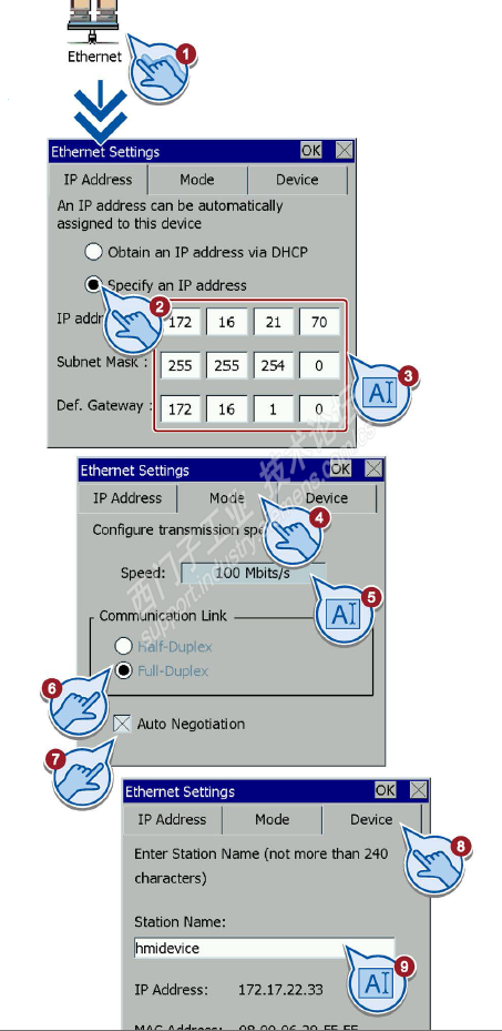

回复:求助,wincc flexible v3 通讯不上

检查下传输设置里面的参数是否正确,如下图:
