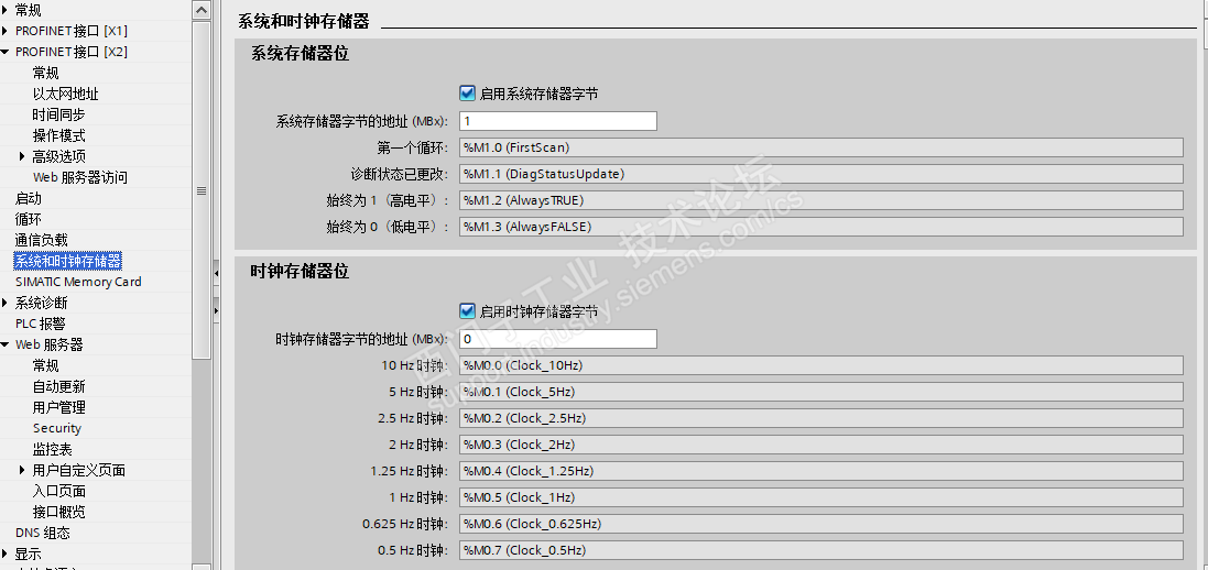

回复:S7-1500转S7-300_SCL程式问题
dongchongcao
注册时间:2014-03-02
发布于 2021-05-28 10:17:36
2楼
你的求上升沿的变量应该是没有定义就使用,要在变量CPU系统时钟勾选之后再用
