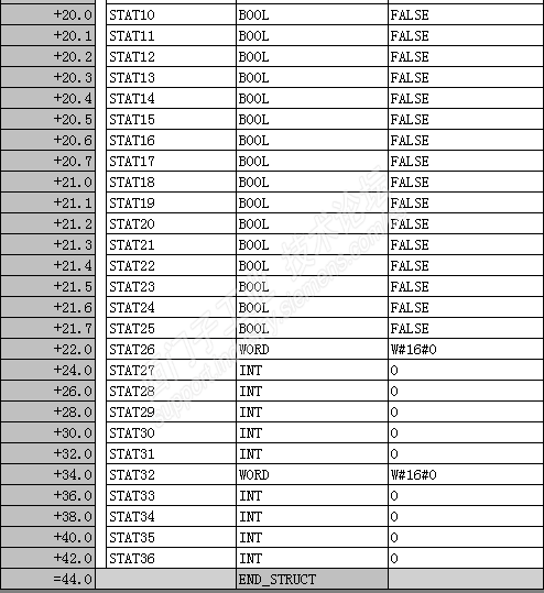

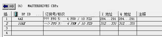

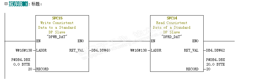

关于6ra70profibus通讯报文
990
2021-05-28 11:47:54
请教大佬,我对profibus报文结构不是很明白,ppo1到ppo5分别是怎么定义,怎么用?参数部分大概弄明白了,后面pzd部分如ppo5里面十个pzd,除了前面pzd1,pzd2表示控制字,主设定值,状态字,频率实际值,其它pzd3到pzd10用什么作用?还有一个实例,我也弄明白,见附图,程序组态10个pzd,建个db4数据块与之对应,图中字1是控制字,字2是什么,如果是设定频率格式不应该是整数嘛?如果不是,那又是什么?希望哪位
大佬详解一下这个数据块每一个字的含义?多谢了
