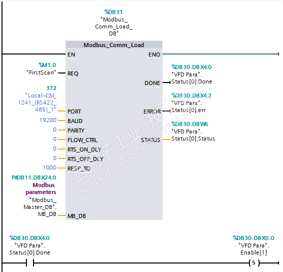

先说一下“Modbus_Comm”指令。
1.使用”Modbus_Comm“组态指令,这个指令的作用是保证程序和硬件组态一致。这个是必须要有的,不管是做主站还是做从站。在指令里面设置好对应的引脚参数。

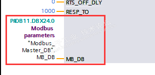

这个指令的其他输入管脚就是波特率,数据位这些通讯格式,最后一个管脚MB_DB需要注意,这个是和你后面用的是“主站”还是“从站”的指令有关。手册上的解释是“对 Modbus_Master 或 Modbus_Slave 指令的背景数据块的引用”
举个例子就是,先建立一个“Modbus_Master”指令,然后程序会自动建立一个DB程序块,这里建立的是DB11,这个DB11就是这个“Modbus_Master”指令的专用背景数据块。接着就在DB11里面找到MB_DB的选项,填入”Modbus_Comm“指令的MB_DB引脚处。

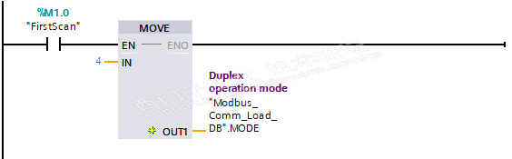

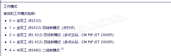

2.设置”Modbus_Comm“指令的MODE参数,这个参数也比较重要,和前面的2线制,4线制的硬件接线相互匹配。这个参数需要在”Modbus_Comm“的专用背景DB里面寻找,这里是DB31。为什么要修改?手册上是这么解释的。

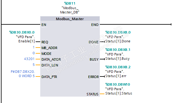

接下来说下“Modbus_Master”指令
这个指令的引脚大部分也能看的懂。就是"MODE"引脚需要注意一下,这里的解释是“模式选择”,并不是直接填写功能码。
举个例子:
你需要用到读取字的功能码03,这里的MODE是不能填写3的,为什么?因为模式没有规定数字3是个啥。这里需要填写的是0,然后你会发现,0包括了01,02,03,04这些Modbus的功能码。那么怎么区分我读的是位元件还是字元件?靠运气吗?当然是靠地址啦!
注意看,功能码01的地址是1~9999,  功能码02的地址是10001~19999,功能码03的地址是40001~49999,  功能码04的地址是30001~39999。
同理可证,你要写入字就需要在MODE填写1,因为1包括05,06,15,16这些Modbus的功能码,还是通过地址来区分你写入的是位件还是字元件。
一般用到的也就是写入字或读取字,所以用到MODE里的0或1就差不多了,具体更复杂的功能还是看手册吧。
关于modbus的字地址,有的时候会错位。所以需要注意,比如说,变频器的频率写入字是100,然后我们这里用的是06功能码,如果直接写入100这个字的地址是会爆炸的!为什么?因为1-9999是位元件的地址,你的字元件是从40001开始的。
然后你就写入40100这个地址,发现还是不对?在你一懵逼以后,你会发现字地址是40001开始,那么字100的地址就应该是40001+100=40101这个地址。
