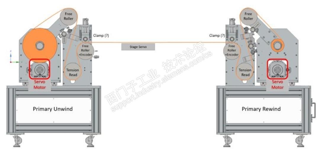

其实,楼顶的收放卷演示机
和这个收放卷
我觉得不是一种控制模式。
前面的,如果使用的是张力传感器,则随时由张力传感器来定标。而张力传感器通常位移都是很小的。这种应用于那些高速,物料不允许多次来回弯曲的应用。(所谓“直线”收放卷)
下面的这种是带有张力轮的,有一定缓冲距离的。它本质上是施加张力,而位移信号则代表了收放卷的线速度差。
因此,后一种如果对线速度没有要求,是可以不计算卷径的。其控制方法,就是两边同为速度控制,其一为速度控制+PID微调。
驱动中的PID微调部分是可以定标区间的,本质上也是百分比。所以和量纲没关系。因为PID的100%指的就是对应参数标定P200x那些标定“量纲”。
参数设置中,给你频率、转速、转矩等等参数,只是为了用户方便。
