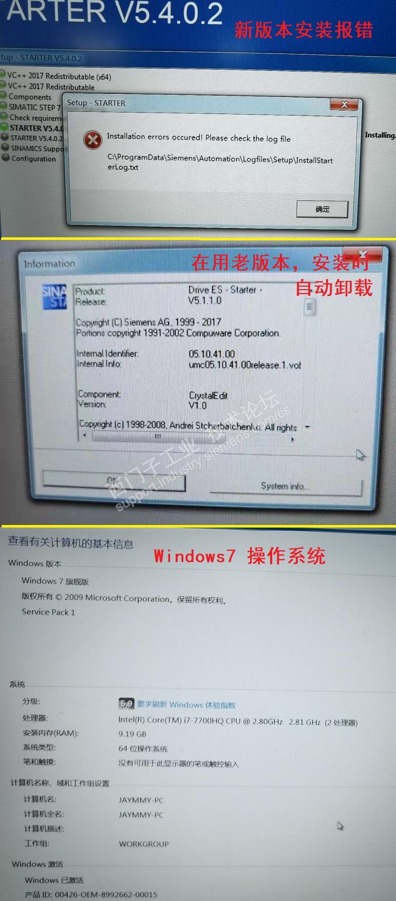

WMware虚拟机,Widows 7旗舰版系统,在用StarterV5.1.1.0版本比较老,新安装的DCM和G120识别不到;
给西门子技术客服打电话,要的新版本链接(StarterV5.4.0.2),下载好解压,连续两次安装都报相同错误。
Installation errors occured! Please check the log file
C:\ProgramData\Siemens\Automation\Logfiles\Setup\InstallStarterLog.text
Windows系统照片,老版本Starter照片,新版本Starter 安装报警照片,见附件照片。
其中,老版本Starter连接老的DCM,正常上载,下载。
新版Starter 解压后安装文件在桌面上(C盘),无中文字符。
请大师指点,这种安装报错,如何处理,非常感谢 !
