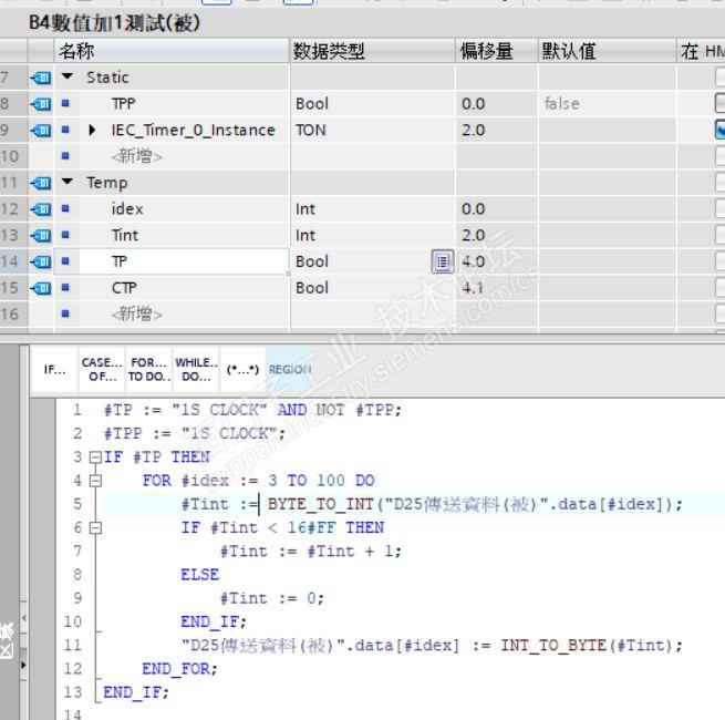

以下是引用dongchongcao在2021-05-28 14:14:16的发言 >5楼
这#TN是检测 下降沿的.
#TP :=  "Clock_5Hz" AND NOT #上升沿检测 ;
#TN := NOT"Clock_5Hz" AND  #上升沿检测;
#上升沿检测 := "Clock_5Hz";
感謝你!!!可以了##
