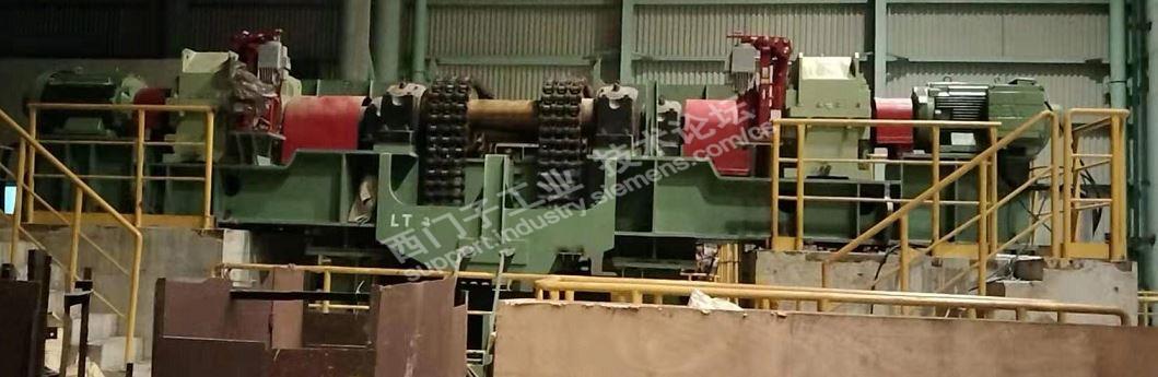

我现在有一个应用场景。就是一个提升机构,有两个电机一左一右的同步运动,对提升机构进行提升。
电机的布置如下图所示:
我想问的是在S7-300中如何控制这两个电机。
我的想法是, 这两个电机因为速度是一样的, 同时上升和同时下降,因此把这两个电机当作一个整体。
作为一个电机来看, 把它们看成一个“虚拟电机”。
我对这个虚拟电机进逻辑控制, 然后根据控制的结果,同时发送 相同的控制字  和 速度设定值给 两个电机。
不知道这样的控制方式可行????
不知道有人遇到过这样的应用场景吗???
楼主考虑一下单个电机能承受的负载率, 如果能承受60%以上, 就可以考虑两个都做成速度环 + 软化;
让他们自己用转差率和软化率去平衡负载。 前提是 速度环参数, 励磁时间, 抱闸逻辑等要一致。
