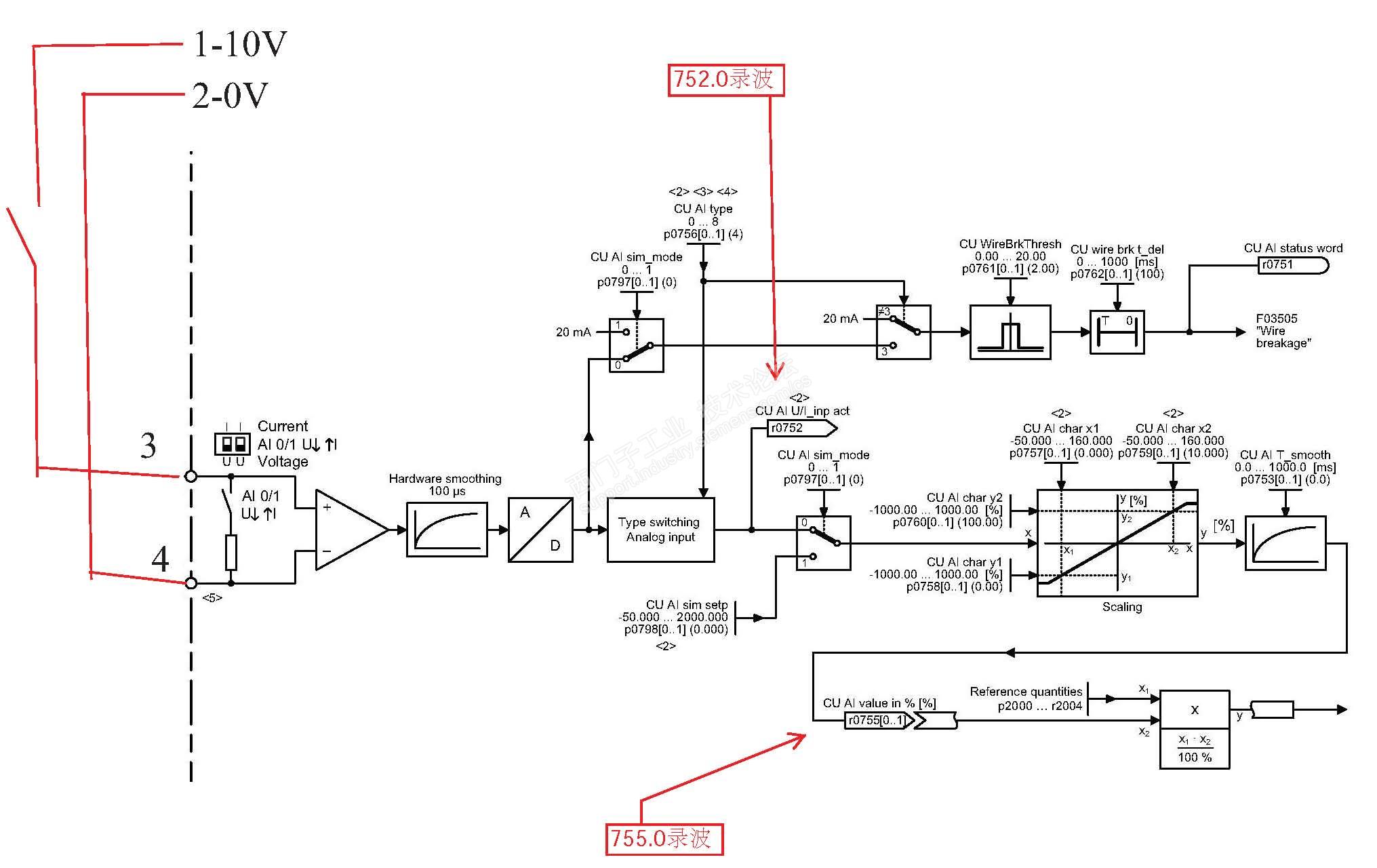

以下是引用yming在2021-05-30 18:24:16的发言 >10楼
我不相信。
模拟量输入的这个A/D部分(去斜坡电路之前),是随时可测的。
AI的输入响应又不是在BOP上看不见。
以下是引用kdrjl在2021-05-30 17:56:26的发言 >9楼:我前几个星期刚做的...
引用9楼详细内容:
我前几个星期刚做的测试,原来还不相信呢,但录波后无语了。你可以用录播测试模拟量输入的阶跃给定。其r755的响应波形。我这里的CU是CU240E-2PN。固件版本应该是今年的吧。
要不明天上班后,我给你录一个看看?我手底下现在这个还在呢。没发货。
以下是引用yming在2021-05-30 10:35:53的发言 >8楼:不可能!模拟量输入...
引用8楼详细内容:
不可能!
模拟量输入的硬件滤波才100微秒!采样时间是4毫秒。
以下是引用kdrjl在2021-05-30 10:10:20的发言 >7楼:没有。滤波时间都...
引用7楼详细内容:
没有。滤波时间都没动。积分时间搞得也很小,但就是慢。大约10s以上呢。我也很奇怪,设定值和目标值的时间咋这么长才能对上?不是都慢,是越快到目标值越慢。阶跃给定下,实际值到达目标值的90%都很快然后就慢了,越到接近目标值越慢。有点讨厌。
这种现象不是PID的专有,比如说,CU的模拟量输入也是,外部给一个阶跃,看r755,现象一样,录波也是如此。才发现,针对模拟量的响应,G120有点特点呀。嘿嘿。如果不是客户反映,我们没有录波,还真的没发现。
所以,如果传动系统对瞬态响应的要求比较高,就要注意G120可能不合适。稳态没问题。动态1s以内就要先测试一下了。
注意这里所说的动态响应是指0-100%阶跃给定下的响应,设定值达到目标值的时间。不是书本上定义的那种。
以下是引用yming在2021-05-30 09:55:30的发言 >6楼:啥模拟量的响应速...
引用6楼详细内容:
啥模拟量的响应速度慢?
滤波设的时间太长了吧?
以下是引用kdrjl在2021-05-23 09:57:01的发言 >5楼:这是去年的老帖...
引用5楼详细内容:
这是去年的老帖,现在看,G120虽然搞了很多的开放功能,但它的致命问题也是很凸显的。G120产品定位就是一般般的那种,所以没有什么快速性的动态指标,搞稳态的控制,还是能抵挡一气的。功能很丰富,动态指标别提。特别是模拟量的响应速度,慢的让我很无语。
当然,想在夏利的车上有大奔的性能?那就是痴人说梦了哈。便宜自有便宜的道理。唉...。

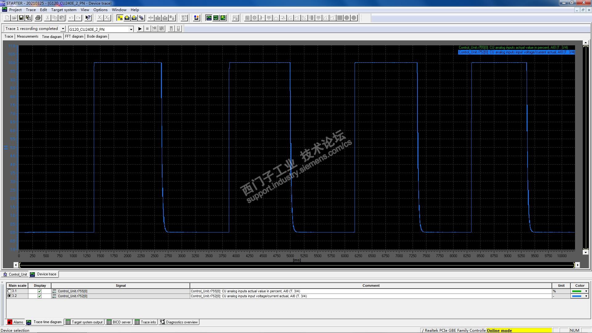

嗯,其实我也不信,但当时同事们做实验的时候,我在场看到的。也觉得特别奇怪。于是,今天自己特别试验了一下。确实上次试验信号源是有问题的。这次试验,接线如下:
然后,STARTER录波如下
一点问题也没有,模拟量输入对信号的阶跃响应也是瞬时的。感谢y版的质疑。让我从新确认此问题。否则,一直会被误导呢。
