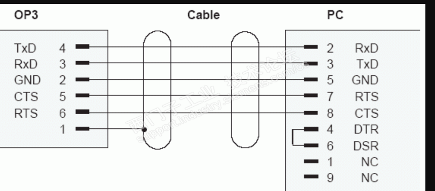

西门子OP3文本怎么进入传输模式。怎么下载程序

现有一个西门子OP3文本。软件protool  提示一直找不到op 下载线使用的串口,接线图如图:烦请各位大佬指点。MPI尝试也是不行,MPI采用的是CP5611
