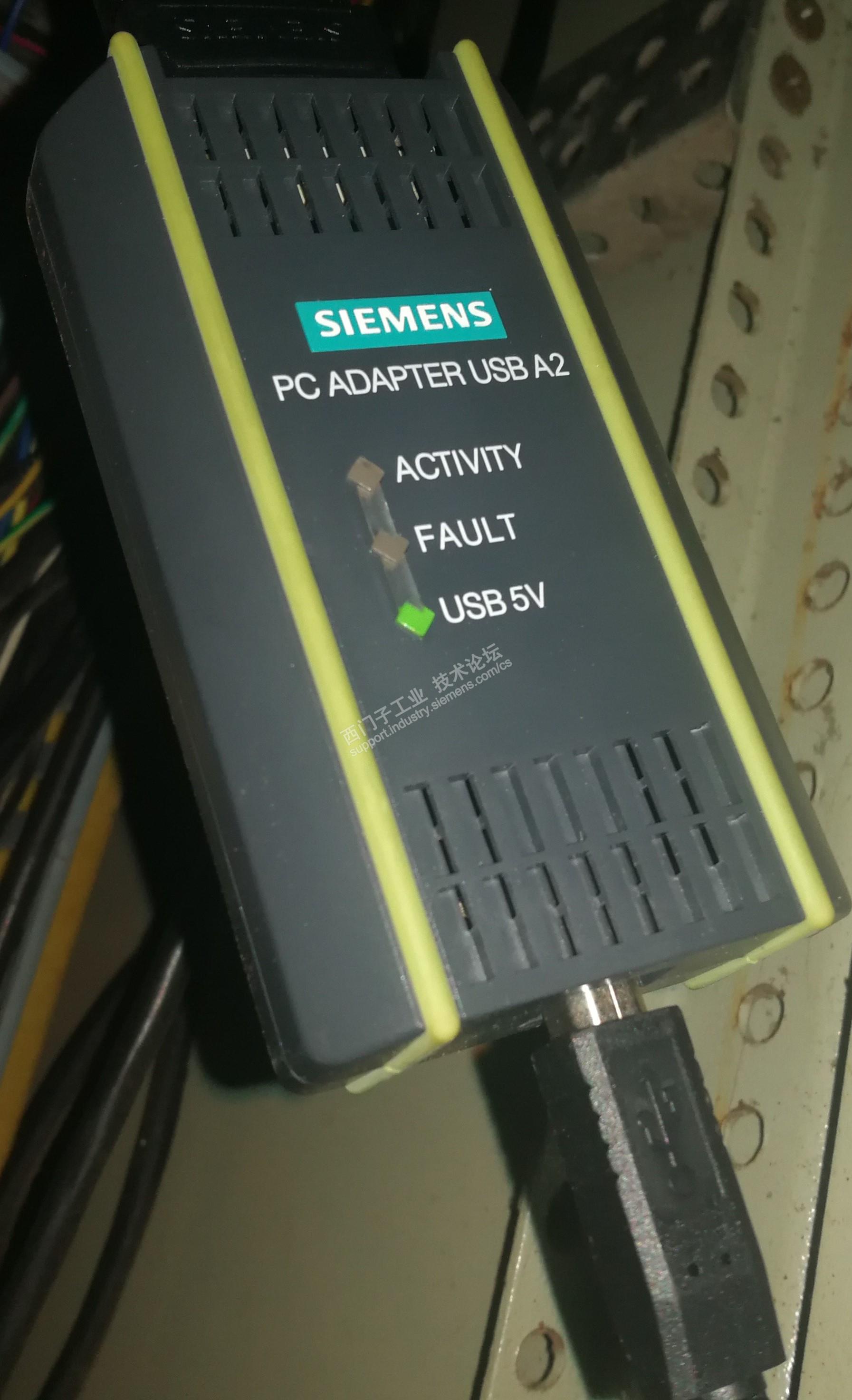

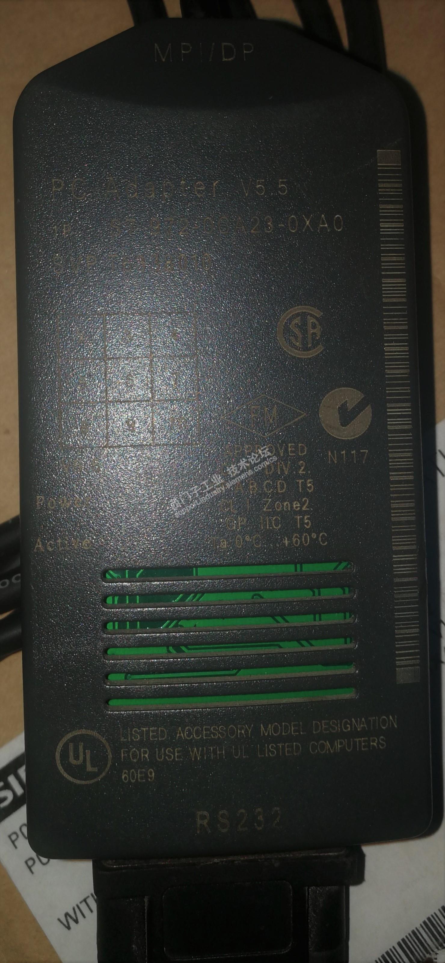

我是甲方,西门子还没入门。
昨天中午,原来好好的系统,突然PLC通讯失败,数据都是0.
系统由很多年了,西门子300,通过MPI线A (一端和PLC串口连接,一端和PC 9针串口连接,具体见图A)和PC连接,PC运行MCGS6.2 通用版。
现场MPI线缆红灯,正常绿灯闪烁。因为之前也发生过,我认为是接触不好,但是紧固、拍打都没用,试了将近20分钟,最后认为是线缆坏了。
从办公室拿来一根新的通讯电缆B(一端和PLC串口连接,一端是USB口),换掉原来的旧MPI线。下载驱动安装完成。但是数据依然没过来。
换了一台电脑。因为现场PLC之前乙方曾经用博图V15下装程序,S7无法读程序。换的电脑安装由TIA V15. 然后可以和S7300通讯,并且把PLC程序上传成功,发现里面模拟量数据都正常。但是MCGS还是没数据(此时断开了TIA通讯)。
依次修改控制面板PC/PG口设置,MCGS串口父设备,在设备管理器里面也看了COM口情况,咨询了群里,由好几个朋友说设备里面,USB上的Adapter USB 2应该在COM口,不该在SIEMENS NET 下面,驱动有问题。但是安装了几个版本,都是这样。
还是换回旧电脑,MCGS没数据。视频原来做这个项目的厂家C,他说我后来的通讯电缆B是编程电缆,不能和MCGS通讯。又问了冷冻另外一个厂家Y,Y说B是原装厂家的,没有问题。
求助:1、两个厂家C和Y哪个对?
      2、为什么MCGS没有数据?怎么处理呢?
