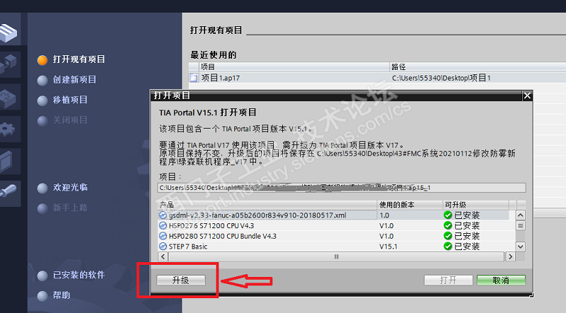

5月31号,西门子论坛上有伙伴分享了V17的试用版下载链接,于是下载下来试试,看看大家期待已久的版本兼容问题有没有得到改善,安装好V17之后,马上来试试版本兼容的问题。
我电脑上有V15.1的版本,所以就用V17来打开V15.1的项目文件,效果图如下,首先会自动安装项目中的GSD文件,GSD安装完成后,会提示你需要进行升级;
点击“升级”之后,项目即开始进行升级的过程,如下图所示,

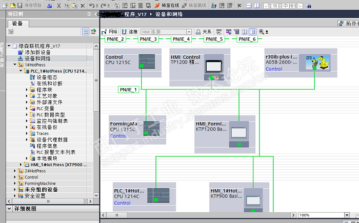

升级完成后,打开项目视图,可以看到项目中的组态配置和程序与以前保持一致,并没有什么特别;

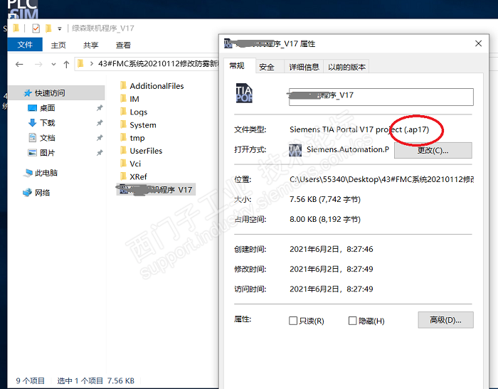

在V17的项目另存中,可以看到并不能另存为其他的版本,如V16、V15等,只能是V17;
保存之后的项目中,可以看到程序文件的后缀名为“.ap17”,和之前的“.ap16”和“.ap15”类似。
以上,可以看到大家期待的版本兼容性问题依旧存在,V17中并没有得到改善。其他更多高大上的功能就由大家共同探讨和学习了。
